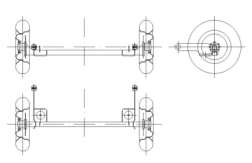

Ну вот , задачка знатокам. Что б не ссорились. Есть прицеп к авто , таскаю четверочкой. И с перегрузом и без=все нормально. Брал чужой, без перегруза все нормально. Стоит загрузить побольше (не нарушая развесовку) , до скорости 80 все нормально, свыше- начинается поперечная (из стороны в сторону) с увеличивающейся амплитудой раскачка, если не тормозить то грозит сложиться с тягачем или выбросить его с дороги. Вот не могу дотумкать почему раскачка возникает строго на определенной скорости, на меньшей нет и намека? Почему возникает только с перегрузом? Почему нет с моим прицепом?
16.03.2012 в 22:50:43
edmond написал : Вот не могу дотумкать почему раскачка возникает строго на определенной скорости, на меньшей нет и намека? Почему возникает только с перегрузом? Почему нет с моим прицепом?
Может на чужом подвеска раздолбана или нарушена по какой-либо причине ее геометрия?
16.03.2012 в 22:56:23
edmond написал : Ну вот , задачка знатокам. Что б не ссорились. Есть прицеп к авто , таскаю четверочкой. И с перегрузом и без=все нормально. Брал чужой, без перегруза все нормально. Стоит загрузить побольше (не нарушая развесовку) , до скорости 80 все нормально, свыше- начинается поперечная (из стороны в сторону) с увеличивающейся амплитудой раскачка, если не тормозить то грозит сложиться с тягачем или выбросить его с дороги. Вот не могу дотумкать почему раскачка возникает строго на определенной скорости, на меньшей нет и намека? Почему возникает только с перегрузом? Почему нет с моим прицепом?
Резонанс? Может быть ось прицепа не совсем перпендикулярна оси автомобиля, что вызывает небольшое рыскание по курсу и при определенной скорости возникают резонансные колебания? Но опять же резину бы жрало на прицепе..
16.03.2012 в 23:29:47
edmond написал : Почему возникает только с перегрузом? Почему нет с моим прицепом?
Не знаю тип прицепа,но амортизаторы (надо смотреть по любому),и тягу поперечной устойчивости,если таковая есть.У меня один раз болтало прицеп из стороны в сторону,как я сообразил нажать на газ,а не на тормоз не знаю,остался цел и больше резко и руль с прицепом не вращал никогда,да и быстро (особо быстро)уже не ездил с грузом.Но прицеп у меня самодельный и сам по себе тяжелый.Но это так к сведению.
