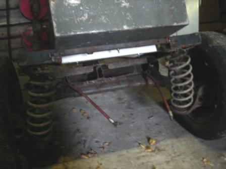

всем добрый вечер вот уже 3недели изучаю форум узнал много интересного потихоньку обкатываю мб
делаю прицепчик уже на стадии завершения грунтануть и покрасить

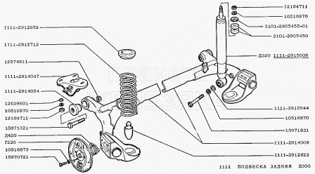

суворовец написал : "Погода" = 95 мм.
132мм в клиренсе.
tuger написал : почти прямая, ну в смысле там где надо П-образная, такое смещение погоды не сделает.
Чем она балка хороша то без напряга можно в фланфевое соединений балки с цапфой вставить любой длины стойку и получить Нужную П образную.
tuger написал : А у Вас модели на всю автотехнику (в разумных пределах), и где их скачать?
Я уже говорил что в гараже стоит и дожидается продуманного решения. Это не с базы данных.

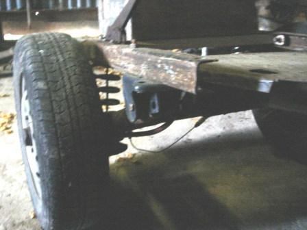

прицеп будет из этого URL=http://fastpic.ru/view/31/2012/0111/2a8dddfbf1cb65fd06b3d88ccdd262b8.jpg.html]![](http://i31.fastpic.ru/thumb/2012/0111/b8/2a8dddfbf1cb65fd06b3d88ccdd262b8.jpeg "")[/URL] иесть еще такое железо дали металлоломщики что можно придумать

NAP написал : 132мм в клиренсе.
Если "перевернуть" - 264 будет, http://www.ergonavto.ru/catalog/cat.php?idgroup=126&idmodel=53&idmark=9&atype=0

SamTacoy написал : Если "перевернуть" - 264 будет,
Не будет. Её уже перевернули. А разница это половина толщины балки, которую я не учёл. Потому как
NAP написал : 95мм от оси колеса до низа U -образной балки.
Думаю, что как то так.

суворовец написал : Не будет. Её уже перевернули.
На "Девятосе" перевернули.

SamTacoy написал : На "Девятосе" перевернули.
Скорее сдвинули http://www.ergonavto.ru/catalog/cat.php?idgroup=151&idmodel=9&idmark=3&atype=0

Бело написал : Ну а мне нравится Окушная - ставишь вертикально и просвет ничего получается, я где то уже описывал свою конструкцию
Вот только не слишком распространенная и диски специфические. А в остальном все отлично для применения.

От ВАЗ 08-09 балка почти такая же
