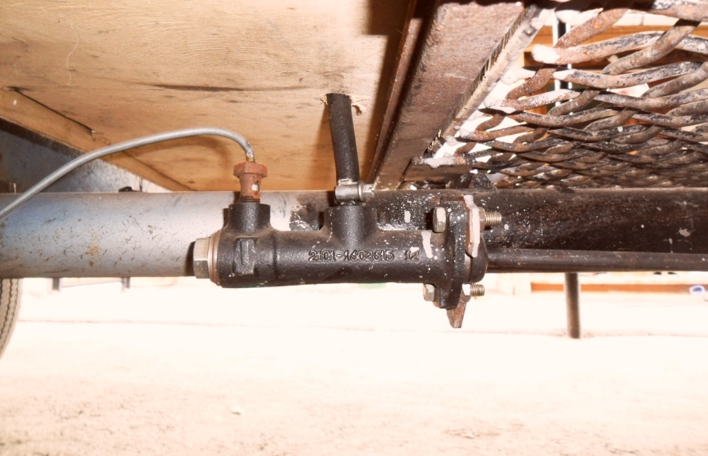

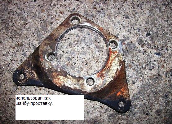

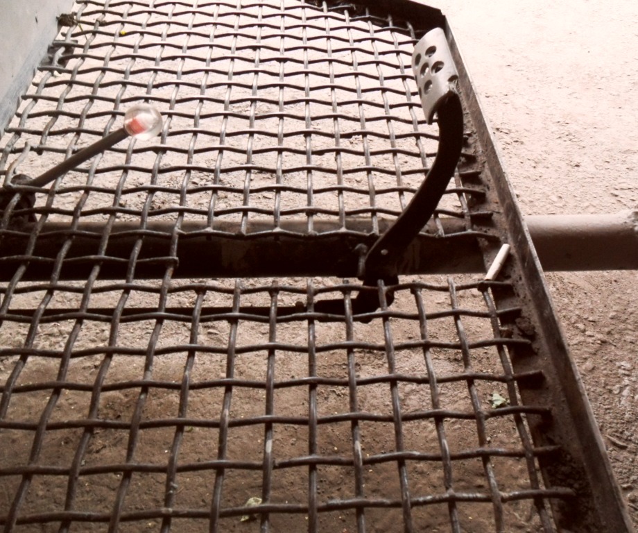

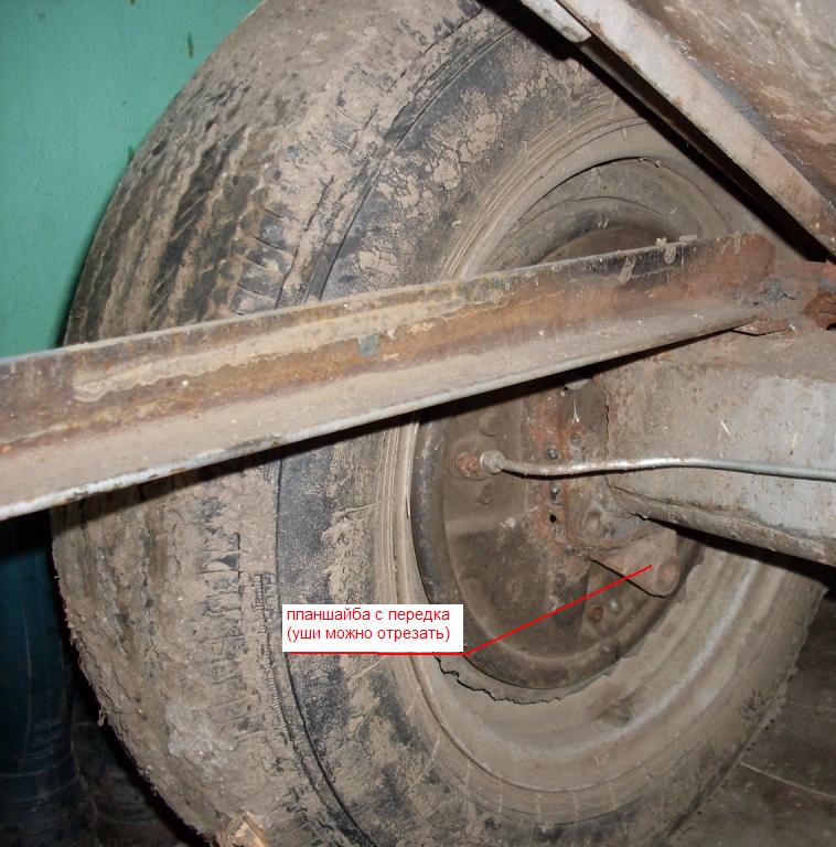

ValNik написал : Исходные данные такие. На осях стоят передние ступицы классики.
ValNik написал : А может и от классики станет?
Можно поставить задние тормозные барабаны от классики. У меня использованы передние ступицы от ВАЗа, и оси сделаные из цапф.(Кулаки отрезаны и цапфа приварена к трубе-раме). Есть там небольшая заморочка, но вполне преодолимая - опорный диск (суппорт) нужно немного сдвигать к наружному краю колеса, (а то колодки не полностью заходят в барабан), это достигается установкой проставки между фланцем цапфы и суппортом.Я поставил планшайбы с передних тормозов и приварил к ним опорные диски задних. Привод тормозов гидравлический, главный цилиндр от сцепления ВАЗ.

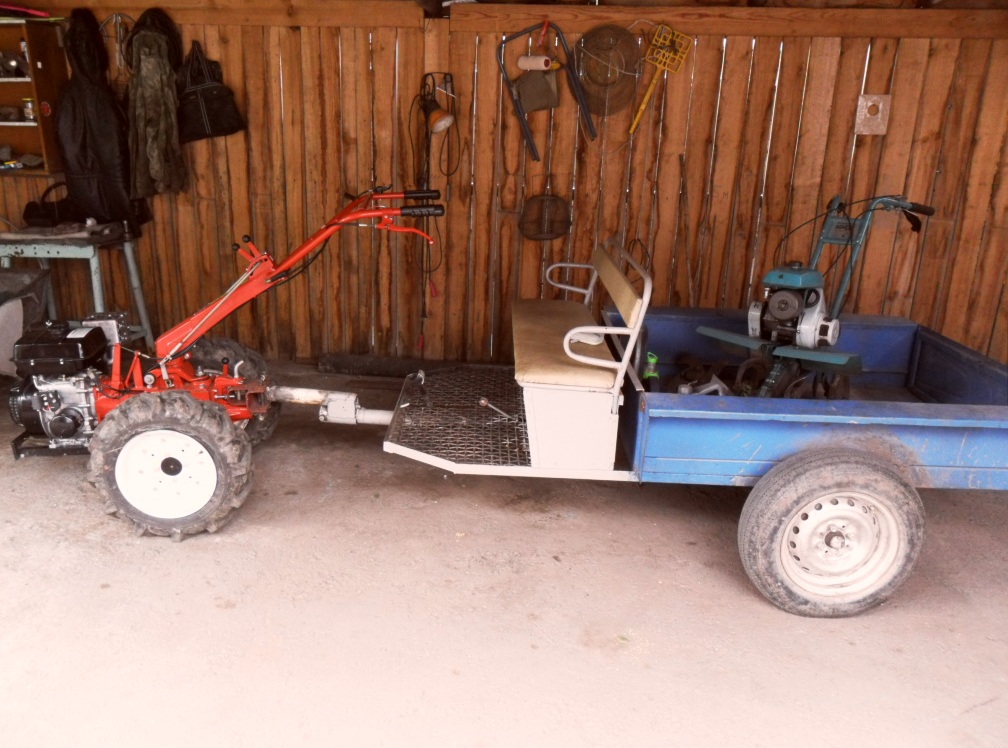

03.03.2012 в 12:24:49
И ещё, прошу никого не оскорблятся, но ездить без тормозов, да с грузом, надеясь на тихоходность, да на "авось"- это до поры до времени и такого быть не должно. Ладно сам пострадешь(не ладно, конечно),а что если зацепишь кого? Пацаненка, какого-нибудь, любопытного, да шустрого? Тогда беда..
almas
almas
Регистрация: 25.10.2009
Челябинск
Сообщений: 856
03.03.2012 в 12:33:47
Заодно моя телега: кузов -"самосвал", колеса, ступицы, тормоза -"ВАЗ", ящик-сидушка из фанеры (полторашка НЗ-бензина, инструмент, и т.п. - все с собой, да и рулить на широком удобнее),кузов частью из электрошкафа, частью сам гнул.Рама - труба.Телега примерная копия ТОП-300, были раньше такие.
