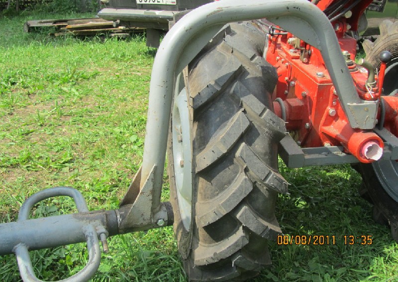

NAP написал : Так понял что ты ограничил габарит ЛШ только под колею = 600мм?
На 16"-х колесах с колеей 60, а к этому была привязка, ЛШ идет под 90град. При 70-ти и более поворот шеи будет, конечно, меньше. Но думается, что даже с колеей в 80 маневрирование на ограниченных участках с ЛШ будет лучше чем с прямым дышлом.

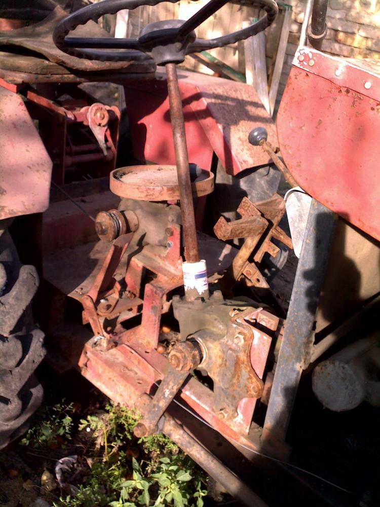

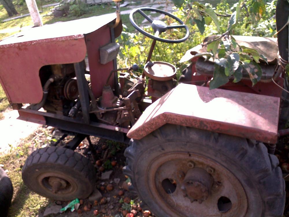

Harahondya, А идею с автомобильным рулевым вы не рассматривали? У меня вот хоть просторы и позволяют где развернуться, а я всё же решил поставить рулевую колонку.

суворовец написал : А идею с автомобильным рулевым вы не рассматривали?
Рассматривал еще в 2000-ном году:o.А три года назад конкретно проявился интерес к МБ и навесному. Т.е.,как говорит мой друг,- у каждого туриста свой маршрут...;)

Harahondya написал : Рассматривал еще в 2000-ном году
Ну в трахтаре без него никуда, тут без вариантов. Я просто сел на сидушку, подкатил мотоблок, взял за рычаги и попробовал типа порулить. Мне не очень понравилось. Но...

Harahondya,
Harahondya написал : почему я поставил шарнир у сцепки? Просто конструкция сцепки МС не позволяет сделать резкий подъем шеи

Owl-2, спасибо за фотку!:) Это вариант.:applause::yuДумаю...;)

Owl-2, Чем ваш вариант предпочтительнее? Имхо при установке поворотного у шкворня нагрузка от момента рычагов на шкворень при повороте осей колес минимальна. А вот при выносе на дышло какая ни какая но будет. У меня расчлененная на куски труба по подобной до вашей конструкции лежит и ждет сварщика. Но вот смотря на вариант Harahondya думаю перекомпоновать и поворотное перенести к шкворню.
