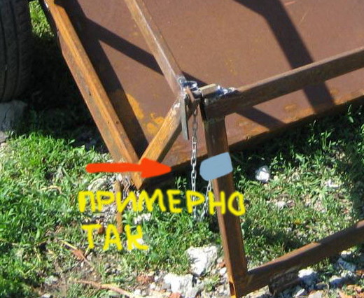

NAP написал : суворовец, Не совсем понятна идея с верхними приваренными цепочками. Полагаю что задний борт снять нет возможности?
Ну что вы! Там карабинчики. И сверху и снизу.

суворовец написал : Подвесил задний борт. Верхнее крепление на болтах ... Нижние на пальцах во втулках ... Открывать можно и сверху ...
шикарное техническое решение. особенно, если надо перевезти что-либо длинное (в меру длинное). как я понимаю, резьба для болта только в неподвижном борту, или в шестиграннике, что приварен к откидному тоже есть?

UmWW написал : шикарное техническое решение. особенно, если надо перевезти что-либо длинное (в меру длинное). как я понимаю, резьба для болта только в неподвижном борту, или в шестиграннике, что приварен к откидному тоже есть?
В боковом (неподвижном) только втулка, резьбы там нет. Резьба (длинная гайка) в заднем (подвижном) борту. Кстати, это ещё и укрепляет верх боковых бортов от распирания грузом.

суворовец написал : В боковом (неподвижном) только втулка, резьбы там нет. Резьба (длинная гайка) в заднем (подвижном) борту. Кстати, это ещё и укрепляет верх боковых бортов от распирания грузом.
тогда каким образом сделано так, что болт не выпадает из места в неподвижном борту? он же не выпадает? иначе его можно потерять во время движения с откинутым бортом. предложил бы приварить пару ограничителей (из полосы или прутка) снаружи на вертикальные стойки откидного борта. в закрытом положении они будут упираться в вертикальные стойки неподвижных бортов (но это не особо важно), а вот при открытии борта снизу (при "самосвале") борт можно "запрокинуть" наверх и он не "упадет" внутрь кузова, а обопрется на эти ограничители. расстояние от оси вращения подобрать опытным путем, но так, чтобы при опрокидывании кузова борт "уверенно" оставался в открытом положении. на ограничители насадить кусочки шланга (тогда приваривать через проставочку по толщине шланга), чтобы было помягче ...

UmWW написал : предложил бы приварить пару ограничителей (
Я понял, о чём вы говорите. В принципе, когда груз будет чуть длиннее габаритов дна, то можно и не снимая борт просто перевернуть его и положить на верх. Спасибо за наколку, наверное присобачу этот ограничитель.
UmWW написал : иначе его можно потерять во время движения с откинутым бортом.
Я их в бардачок положу. ;)

суворовец написал : ... когда груз будет чуть длиннее габаритов дна ...
в большей степени я думал о сыпучих "продуктах" ...

UmWW написал : в большей степени я думал о сыпучих "продуктах" ...
Когда "сыпучие продукты" будут высыпаться из кузова, то они сами своей массой будут отодвигать борт на необходимое расстояние, не мешая выгрузке и не цепляясь за поверхность земли. Как то так.

суворовец написал : Когда "сыпучие продукты" будут высыпаться из кузова, то они сами своей массой будут отодвигать борт на необходимое расстояние, не мешая выгрузке и не цепляясь за поверхность земли. Как то так.
не факт. если бы кузов был повыше (как у настоящих самосвалов) тогда да, а если надо будет лопатой помочь? это я из собственного маленького опыта...

UmWW, Как говорил один мой знакомый :"Оно може и не поможе - но и не повредит..." Спасибо, приварю эти пецалки. (На всякий случай) :)
