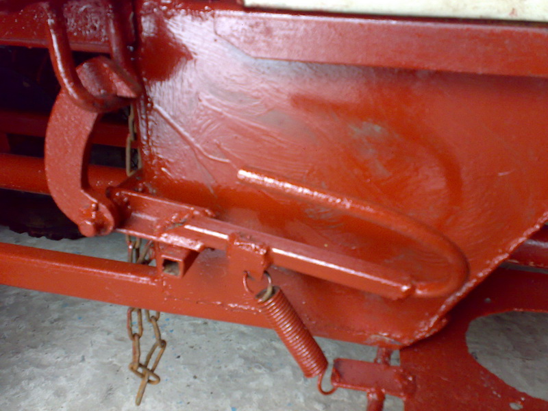

переделал в самосвал переходник к мотоблокам ......

sergej21 написал : переходник к мотоблокам
Через обе трубы просверлить сквозное отверстие. Потом в наружной сделать отверстие типа щели. Вставив дрель в отверстие и наклонять ее на несколько градусов по диаметру трубы. Таким образом получаем сразу две функции с одного пальца: фиксация и ограничение поворота.
Аватар пользователя
NAP
Регистрация: 24.06.2008
Сумы
Сообщений: 9948
21.05.2014 в 09:49:12
sergej21 написал : переделал в самосвал
Ну и если бы поставить кронштейны для оси опрокидывания не на оси а немного впереди на типа подрамник кузова то получили бы пригруз на МБ и сохранили самосвал. Сидуху сдвинуть вперед придется так же немного Ну и на сидуху спинку обязательно. Спинка совмещенная с кузовом это обман. Не дай Бог навернет по спине при опускании.
Аватар пользователя
DarkM
Регистрация: 09.07.2010
Рязань
Сообщений: 895
21.05.2014 в 12:13:35
  1. про спинку на сидуху - 100% верное слово! даже если не вспоминать про "навернёт при опускании кузова" - то груз бывает негабаритный и ... а сесли под горку и сдвинется? (у меня было - гора брусков в кузовке)
  2. раньше я не понимал, почему многие виденные мною прицепы (в т.ч. тракторные) имели колёса ниже платформы кузова. Я думал - дурь какая, типа ниже центр тяжести - лУчше. Но теперь на (собственном опыте опять) понял - "а если негабарит надо перевезти?". Получается проще - скинул (или откинул) борта и вези чо хошь, лишь бы грузоподъёмность позволяла.
В связи со 2-м пунктом решил переваривать родной прицеп к МБ "Нева" - ибо и слаб и вообще.. внутри и 90 см нет, а лист шифера ширее. (беда только в том, что у меня на хуторе не из чего раму новую варить - всё железо давным давно местные в металлолом стырили и сдали а в городок-село далече за профилем ездить. да и продают чёт тонкостенные профили, даже уголки гнутые тонкостенные или за 100-150 км, что тоже.. накладно, правда есть пара колясок от мотоцикла Днепр и Урал... может из сварить как подрамник? пока думаю)
  1. самосвальный прицеп есть идея сделать отдельным кузовом. Т.е. который просто перецепляется на раме. Надо возить дрова-брус-шифер одна платформа (как на фото - плоский низ и длинная), а надо возить землю (навоз, щебень, песок) кузовок другой, со скосом сзади как на автосамосвалах - чтобы легче высыпалось и по дороге не просыпалось :)
