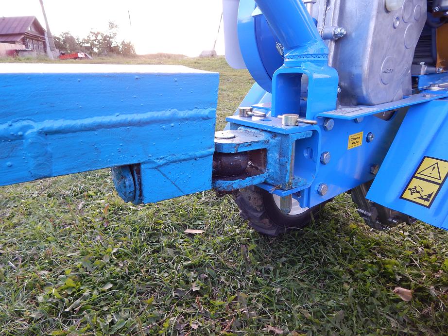

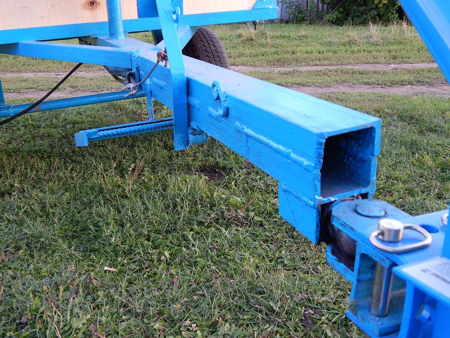

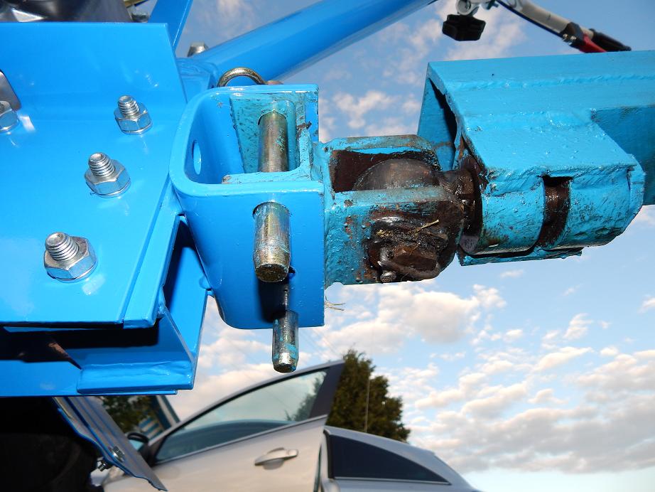

Сергей М81 написал : Понятно. Большая труба нарезана на три куска. Центральная вращается, а крайние как бы держат ее. Как они держатся? Если первая на сварке, видно на фото. А вторая как? Может в зазор надо подкладывать что-то... Не соображу никак... Это я не про фото, где адаптер, а про другие фото.
Я тоже не понял как там сделано* Вот на этом фото с двумя трубами все видно и понятно*
Аватар пользователя
Павел-61
Регистрация: 01.03.2013
Биробиджан
Сообщений: 1654
28.08.2014 в 05:16:27

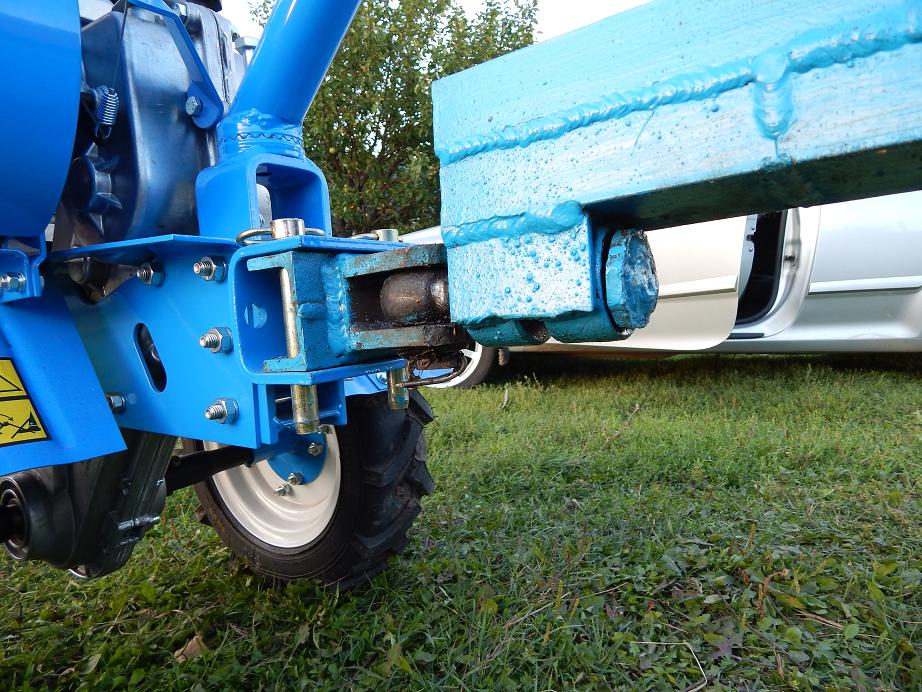

Да я не помню в какой теме те фотки лежат, подрисовал бы поясниловку, а так придется устно. В трубках делаются пропилы или отверстия, тогда наружную и внутреннюю трубы меж собой через эти отверстия можно проварить, а-ля электрозаклепки. Это про первый и третий кусок. Ну второй кусок к дышлу приварен, тут понятно. Но делают и на болтах, тоже вариант.
Очень плохо рисовать мышкой, боюсь окончательно испортить чертеж, поэтому обойдемся без подписей и стрелок. Я понял так, три трубы одна в одной , зеленая выполняет роль втулки, а на свободные концы синей и черной труб вварены упорные кольца к примеру. Может я не так понял устройство Вашего узла, тогда объясните пожалуйста.

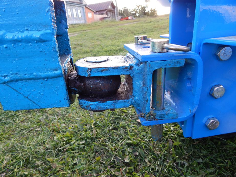

Михаэль написал : Может я не так понял устройство Вашего узла, тогда объясните пожалуйста.
Я не знаю к кому вопрос, видимо к Сергею, но я попробую Ваш рисунок подписать. Узел получится нормальным и закрытым от грязи, такой и смазать можно. Но можно и проще. Вот площадка моей телеги вместе с дышлом сиротливо стоИт возле сарая, узел виден. Тут никакой смазки недопустимо, грязь прилипнет.

[quote="Павел-61;4692469"]Узел получится нормальным и закрытым от грязи, такой и смазать можно.
интересный вариант, но сложно конечно.

Конструктор написал : [
Как оказалось, несложный, все делается в гаражных условиях. Токарка нужна только чтобы канавку выбрать под резиновое колечко. Ну и если для эстетики трубки ровно порезать.

Pavel003, > Труба в трубе, делается в разы быстрее в том же гараже, а работает так же и доооооолго......
Так я и показывал до этого телегу с простым устройством , проверенным. Потом заговорили про смазку- ну я и показал какое устройство можно мазать. В изготовлении всего-то и разницы, что добавлен один наружный кусок трубы, а разговоров как о бортовом компьютере. Мне на адаптере нужно было избавиться от ступеньки в районе этого узла, поэтому и придумал такую втулку, попутно и смазку задумал. Сейчас дышло на одной высоте с прицепной скобой, чего я и хотел.

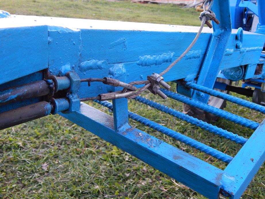

31.08.2014 в 15:02:38
Павел-61 написал : Pavel003, Так я и показывал до этого телегу с простым устройством , проверенным. Потом заговорили про смазку- ну я и показал какое устройство можно мазать. В изготовлении всего-то и разницы, что добавлен один наружный кусок трубы, а разговоров как о бортовом компьютере. Мне на адаптере нужно было избавиться от ступеньки в районе этого узла, поэтому и придумал такую втулку, попутно и смазку задумал. Сейчас дышло на одной высоте с прицепной скобой, чего я и хотел.
Про смазку это я всех запутал, извините.
Кронштейн сегодня сделал. Сейчас картошку копать надо. Позже перейду к сцепному. Я в покупном прицепе видел ограничитель поворота в трубе - это необходимо делать или необязательно? Я так понял это для того, чтобы крена не было большого или чтоб техника на бок не упала, если неровность какая будет.
