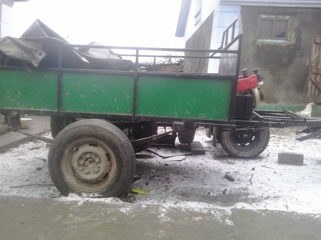

Что такого хорошего в Вашей телеге, что как антипод Вы выставили мою? , там где Ваша на "пузе" при переездах холмиков сидит , моя
3uma написал : и здесь
легко преодолевала препятствия, да- длинное плече дышла сводила на нет тяговое усилие на подъеме при груженном прицепе , и в последующем после постройки МТ телега была переоборудована под автомобильный фаркоп, и вес у телеги не тот который вы указали "на глазок" , а кил -130-ть будет, и обшит кузов ( в т.ч. и днище) не оцинковкой (жестянка) а листами дюрали. И кстати :
3uma написал : Дилетантский вопрос: куда садиться если в кузове груз? Можно посмотреть здесь и здесь
Там под брезентом, впереди кузова , накрыта "сидушка со спинкой " куда 5-ю "точку" можно поместить :, а не описывать в своей статье " что мол можно доску на прицеп положить и ехать боком...... бо так удобнее..."
3uma написал : Если например, приставить и закрепить к ручкам руля ещё один такой же руль Угры,
да сделайте себе автомобильное рулевое и будет Вас счастье....
NAP написал : Ссылки без регистрации не работают.
Особенно я "****" - когда мою телегу в статейке "заплевали" да еще дали понять, что мол : "вот же ездят без сидушки, "кладя" доску на бортик прицепа. ( В тот "прицепик" легко влезает 250-шт. полнотелого красного кирпича 3uma, - вес сами посчитаете?), кроме того, на фото- кузов смещен немного назад в связи с возможностью его опрокидывания, т.е. быстрой разгрузкой - у Вас кузов опрокидывается?, - похоже что нет! Понимаю, что выставил фото в интернет- потерял как бы на него право, сам чужие выставлял когда спрашивали о компоновке МТ (в частности Т_343), но что-б выставить , чтобы "носом" потыкать? 3uma, - Я например Вашу телегу ни за что не стал бы повторять: низкий клиренс - болтаться на брюхе ( и лопату с собой возить, чтобы "откопаться"); "карманы" в кузове по бокам (ниши колеса), габаритный груз уже не покласть, при выгрузке сыпучих грузов - проблема; место "оператора" в кузове - непонятно где, то-ли по "колено" в грузе перевозимом ( например "гомне"...), то-ли " сбоку на дощечке", то-ли пешком сбоку от телеги; по грязи - такая телега вообще не поедет, -колесные ниши глиной-грязью забьются - и але- "юз" или "стоп"( нужно с собой цистерну в кузове возить с водой и насос высокого давления, дабы арки колесные от грязи вымывать....., промыл..- метров 5-ть по грязи проехал...., операцию повторил.... , а "арки" поворотные - это вообще "писк" моды, труда в нее Вы вложили не мало и толку от нее? - на всех фото Ваших она чистенькая и "светлинькая" - нигде даже не царапины, а повозите ка кирпич; глину-землю-песок; гранит; щебенку; навоз; строительный мусор; - и тогда расскажите "прелести" езды на "дощечки" посреди навоза...... может тогда кто и захочет Ваше произведение ( да, красиво - но не эффективно) повторить.
