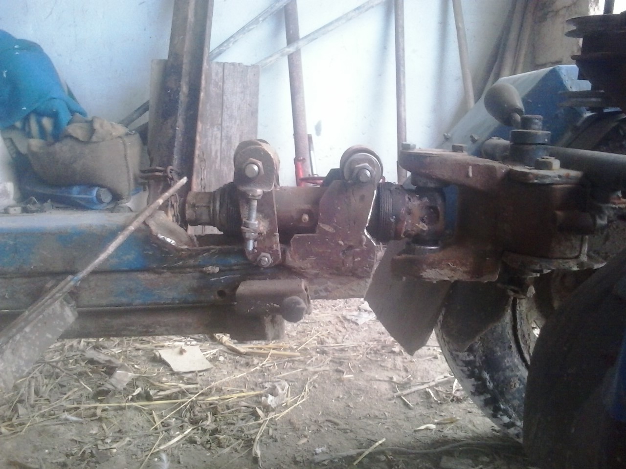

Alex0772 написал : kazik,
Не понимаю роль красного рычага. Это первое. Второе - подпорка кузова работает просто в два положения?
Красный рычаг это фиксатор кузова. Такой большой - что бы не забывать фиксировать. Подпорка нужна для движения вперёд с поднятым кузовом(иначе он сразу опустится). А в походном положении лежит на дышле.

14.01.2014 в 14:31:11
Ета сцепка для тех кто без амортизаторов ездит. Две подушки от 9ки с подвески.

Stan1982 написал : Ета сцепка для тех кто без амортизаторов ездит.
Смысл, это как надо дернуть что-бы "съамортизровало"? Беда кроется в другом месте, достаточно мягкого сидения

Tankist написал : Смысл, это как надо дернуть что-бы "съамортизровало"? Беда кроется в другом месте, достаточно мягкого сидения
нет смысла. минимальная ампутизация.весь смысл. говорит помогает .
