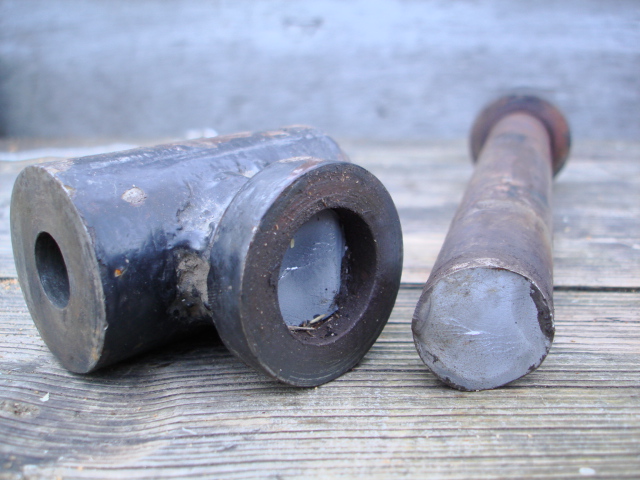

Вопрос: как после сварки с детали снять "закалку" по шву? Греть? У меня вал лопнул, что к бобышке приварен, как раз рядом со сваркой.

Конструктор написал : Павел-61, у меня вопрос: как после сварки с детали снять "закалку" по шву? Греть что ль? У меня вал лопнул, что к бобышке приварен, как раз рядом со сваркой. Могу и фотку показать при необходимости.
Честно, в тупик поставили. Сварщик я так себе, но все варил сам и ни о каких закалках не помышлял. Вот как в той теме сфотал-так и работаю с этим дышлом. Только малость дополню. После сварки не остужал водой, поэтому закалки-то и не было. Еще там показаны прорези в трубах-они проварены, получились своего рода электрозаклепки, что тоже добавило крепости. Ну не ломается... Отопление всегда из труб варят и ничего не закаливается.
