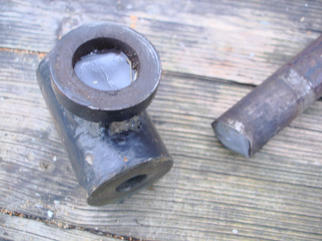

Конструктор написал :
Скорее всего штырь был изначально "каленым". Я пытался в каком то механизме приварить вместо оси обломок сверла, лопнул почти сразу. И слом выглядел как на вашем фото.

Владимир С., Вы правы. Сталь аэрофлотная ) Углерода много. Сварщик ругался, когда варил. Да не думал я что так получится. Сталь другая уже выточена. Сварку "отпускать"?

Конструктор написал : Вопрос: как после сварки с детали снять "закалку" по шву? Греть? У меня вал лопнул, что к бобышке приварен, как раз рядом со сваркой.
Ниже есть ответ про закаленный кругляк. Скорее всего это так и есть, но соль еще и в том, что не надо на самом деле там полнотелый штырь, там труба значительно правильнее....

Конструктор написал : . Сварку "отпускать"?
Сварка не отпускается, сварка нормализуется, прогревом шва резаком...до какой температуры, не в курсе я.....

Конструктор написал : Владимир С., Вы правы. Сталь аэрофлотная ) Углерода много. Сварщик ругался, когда варил. Да не думал я что так получится. Сталь другая уже выточена. Сварку "отпускать"?
Не надо, но после сварки не поливайте водой, пусть само остывает.
