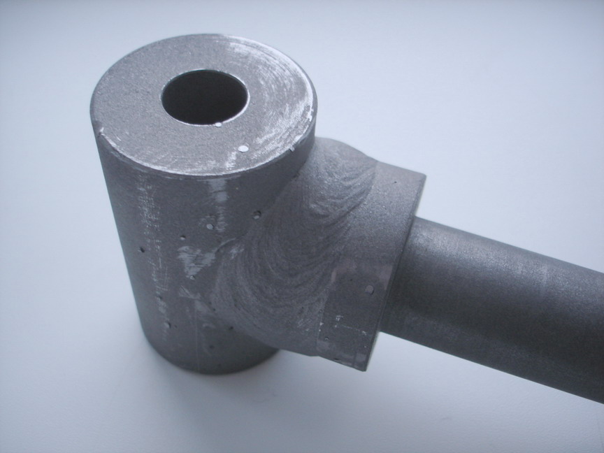

Конструктор написал : Вопрос: как после сварки с детали снять "закалку" по шву? Греть? У меня вал лопнул, что к бобышке приварен, как раз рядом со сваркой.
Свариваемые детали нужно прогреть примерно до 600 - 800 градусов перед сваркой, после сварки медленно остужать. Т.к. наверняка азбестового одеяла у вас нет можно засунуть соединение в предварительно подогретый песк. Песок подогреть можно подержав в ведре возле печки (в бане например). Дождаться самостоятельного охлождения детали. Лопнуть не должно но все зависит от используемого метала.

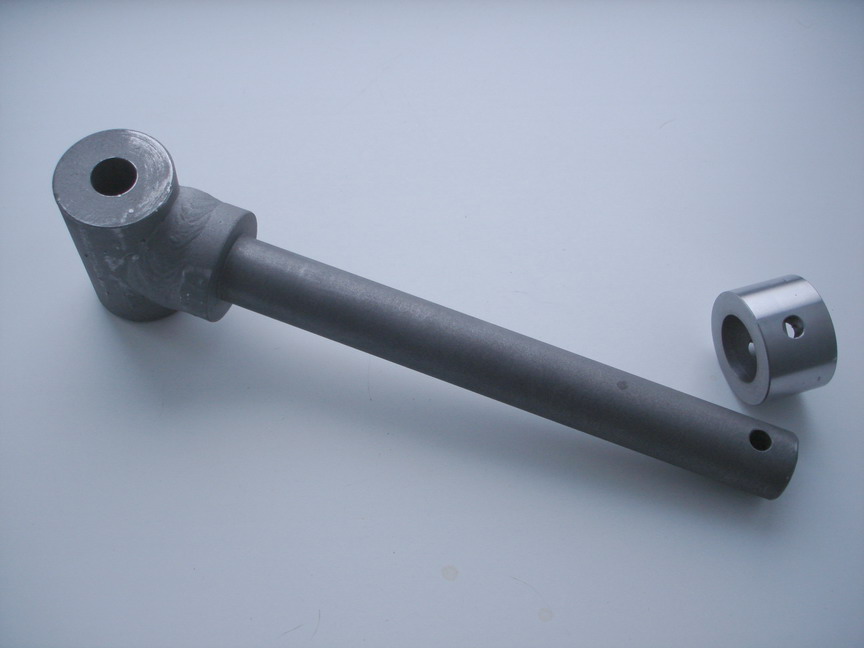

Вчера сварили новое зацепное. Решил попробовать разборное.

Конструктор написал : Вчера сварили новое зацепное. Решил попробовать разборное.
Не знаю, может я и не прав, но ощущение (по фото), что провара на втулке нет нормального. Красивый шов весь (основная его часть) лежит на сопрягаемой детали. Вскрытие вообще то покажет, эксплуатация в смысле.

10.02.2014 в 10:47:37
Pavel003, сварка - да х.. с ней ) главное нормализацию сделали. По сварке не лопнет. Варили на авиац. производстве.

Конструктор написал : По сварке не лопнет. Варили на авиац. производстве.
Там видно будет. Отпишись по эксплуатации.

Pavel003 написал : Не знаю, может я и не прав, но ощущение (по фото), что провара на втулке нет нормального. Красивый шов весь (основная его часть) лежит на сопрягаемой детали. Вскрытие вообще то покажет, эксплуатация в смысле.
Как для чайника в сварке то соединение просто суперовское. Там как бы просматривается нижний шов.
