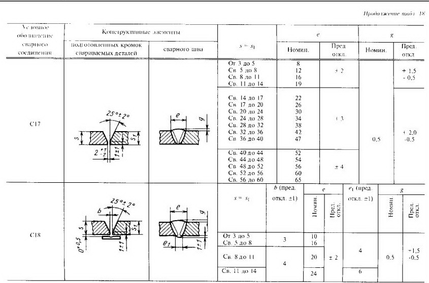

Pavel003 написал : Нарисуй две взаимно перпендикулярные прямые, шов в угу должен делать равнобедренный треугольник. На фото я этого не вижу. Возможно это искажает аппарат, я об этом и написал. И шов написал, что красивый.....
Да про катет шва понятно. А что если вал изготавливался с фаской (разделом кромки) и наплавленный металл заполнила все . Думаю есть мудреное название этого сварного шва.

10.02.2014 в 13:24:01
Pavel003 написал : Вот посмотри http://www.viktoriastar.ru/soedinenia-svarnie.html
Да я могу и в бумаге посмотреть Просто есть разный тип сварного шва. Вот типа так
