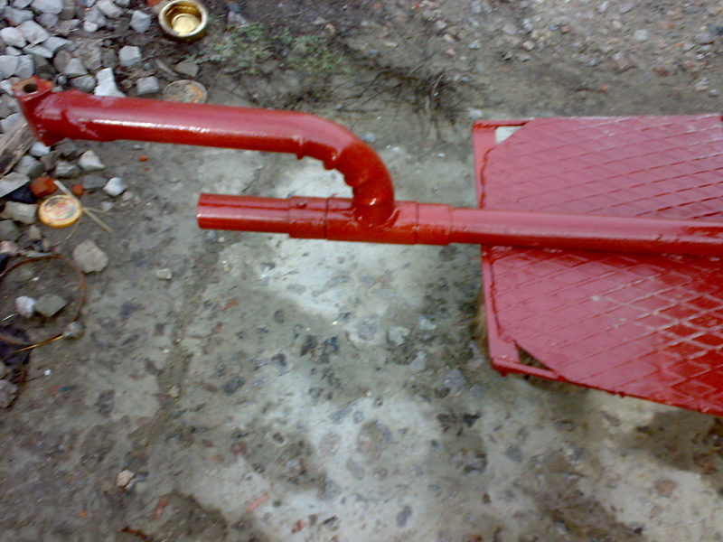

А почему Вы все на шве зациклились, ту деталь будет гнуть или ломать по стыку самой оси и утолщения которое приваренно к втулке под шкворень.
Kuzya411 написал : Щас вот делаю мотоблок самодельный и устал уже придумывать как сконструировать определенный узел чтоб обойтись без токаря.
Очень просто : уйти от стереотипов и сделать "труба в трубе" и варить проще и нагрузку будет держать намного больше оськи в 20 мм. Посмотрите классику - тележку МТЗ.

umnyi написал : уйти от стереотипов и сделать "труба в трубе" и варить проще и нагрузку будет держать намного больше оськи в 20 мм.
Нет не читает "наш брат страницы", из всего наиболее без проблемного, труба в трубе и "сыромятая" втлулка под палец подходящего диаметра капитально обваренная хоть с трех сторон, к чему все эти сложности с авиационном металлом? МБ с таким железом максимум с дороги или в овраг может улететь:D

umnyi написал : Очень просто : уйти от стереотипов и сделать "труба в трубе" и варить проще и нагрузку будет держать намного больше оськи в 20 мм. Посмотрите классику - тележку МТЗ.
Я не имел в виду сцепку.. сцепку я уже давно знаю как сделать. Вообще без токоря плохо. Например теже посадочные под подшибники выточить не кому. Точнее говоря я сам точить умею так что есть кому... даже стонок есть... нету ни резцов ни упорного конуса. И достать негде.

umnyi написал : А почему Вы все на шве зациклились,
Да сварщике все потому что. А по труба в трубе, людям кажется что чем толще тем лучше (металл имеется ввиду). Труба в трубе, как ты заметил это классика, ну не интересно людям. Это как ухо правое чесать правой рукой, банально ведь, а вот если левой ногой это уже по нашему, шок это называется. Потом удары, отрывы каленых прутов и другие прелести.....Гайки корончатые и прочее. Тем более спецы вердикты выносят, что такое вот очень плохо.. Долго искал но вот нашел, простенько, но работает (не только у меня) .

Pavel003 написал : спецы вердикты выносят, что такое вот очень плохо
Я читал вашу дискуссию по этому прицепу, там шла речь не о сцепке "труба в трубе" (у меня тоже так сделано), там шел спор о форме дышла. Относительно сварки.
