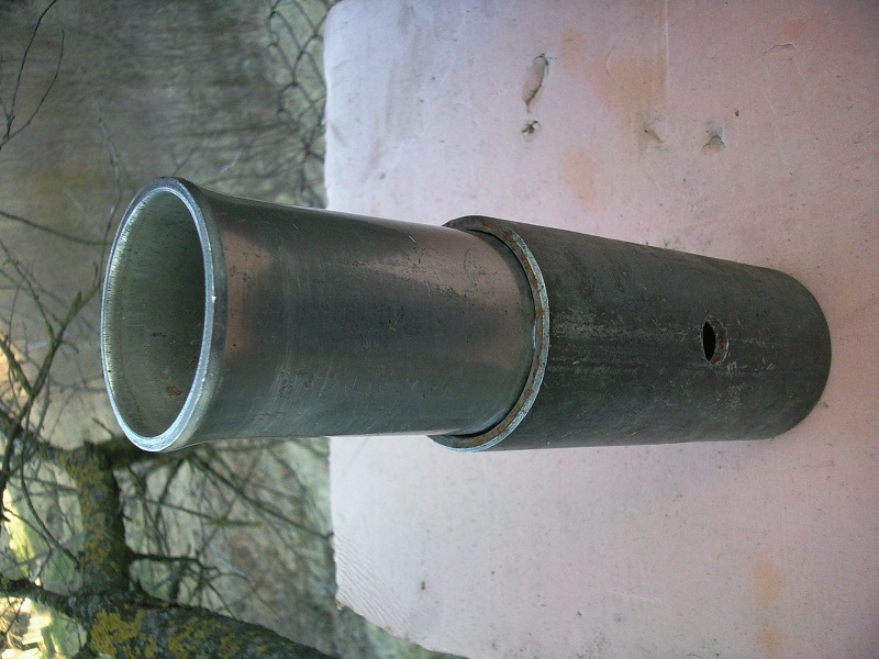

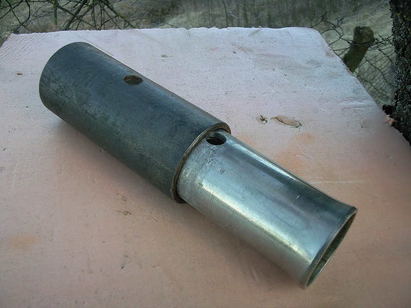

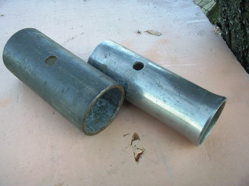

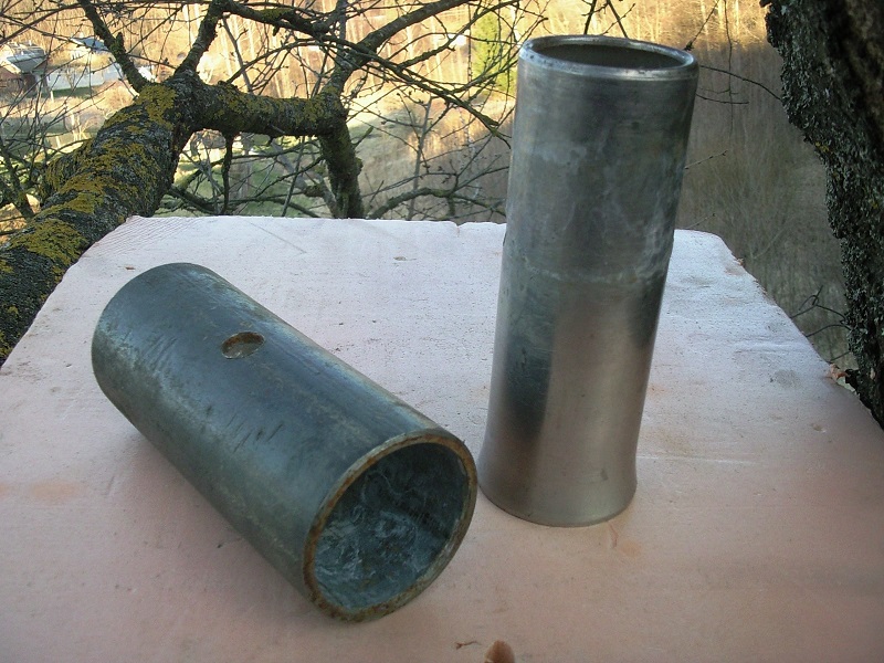

NAP написал : Чесно сказать даже не знаю нафига такие сложные танцы с бубном вокруг этого места - поворотного узла. Труба в трубу и через обе сквозное отверстие на Ф16. Потом в одной из труб немного отверстие сделать овальными. И поворотное и фиксация наклона в разовом флаконе. Можно подобрать трубы и токарь отсутствует по определению.
Точно так я сделал на своем прицепе в 2006 году. Возил железобетон, камни , навоз, болт заменил всего один раз для перестраховки. Отверстие делал под болт 10ку , чтобы не ослаблять трубы большим диаметром. Ширина пропилов для хода болта в наружной трубе - три отвестия в ряд. Наружная труба на 48мм, ее внутренний диаметр 41.3 , в нее хорошо подходит трубка нержавейка от соска доильного аппарата бывшего СССР , ее наружный диаметр 41мм. Вот на фото заготовки, хочу также переделать на своем адаптере.

Михаэль, в наружной трубе овальными отверстия выполнить что бы было вращение с ограничением.

NAP написал : Михаэль, в наружной трубе овальными отверстия выполнить что бы было вращение с ограничением.
Nap, я написал в сообщении, что на прицепе вращение с ограничением у меня сделано. На заготовке для переделки адаптера я не успел этого сделать, хотелось побыстрее показать людям еще один вариант, как обойтись без токаря. Извините, что не выделил Ваше имя, как Вы мое , я хорошо разбираюсь в любой технике , а какой то копьютер меня плохо слушается.
