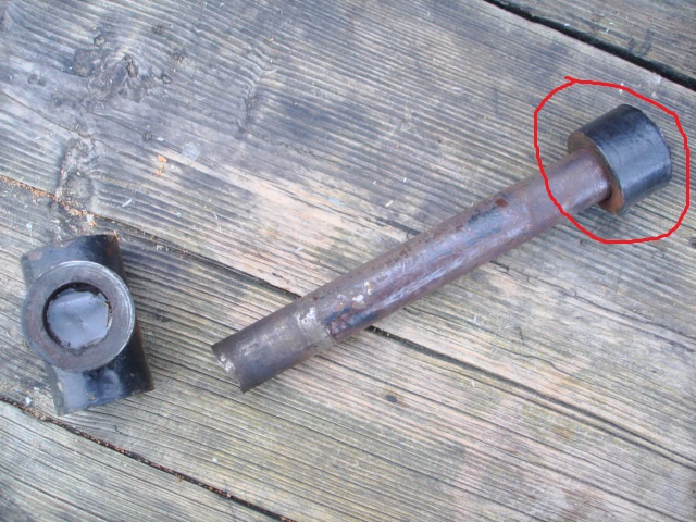

ppp53 написал : Из давнего опыта - дышло с телегой стержнем 30 сочленялось. Ломало только так!!!
Ну вообще то я много раз писал, что можно сдуру сделать.....Но это так к слову, палец на 30 к какой телеге и какому МБ хотелось бы услышать.....Ну и для образования (меня лично) просвети что значит сочленялось, и как это выглядело....

Pavel003 написал : что значит сочленялось, и как это выглядело....
Видимо, все же вот это: http://www.mastercity.ru/attachment.php?attachmentid=500229&d=1397234450

Veps25 написал : Видимо, все же вот это: http://www.mastercity.ru/attachment....9&d=1397234450
Так это вроде обсудили. И не раз. Некорректное использование стали, на изломе структура как у напильника.....Ну и мы вроде про палец начали разговор, а нас возвращают к дышлу....

14.04.2014 в 21:22:09
Да, это моя фотка у Veps25. Новая деталь будет разборной. Были фото, но не нашёл. Вот вместо бородка палец хочу заказать токарю, про него и пишу. красным - как было
Палец этот будет фиксировать вал сцепки в телеге, то есть на срез нагрузка.

Конструктор написал : Палец этот будет фиксировать вал сцепки в телеге, то есть на срез нагрузка.
Чесно сказать даже не знаю нафига такие сложные танцы с бубном вокруг этого места - поворотного узла. Труба в трубу и через обе сквозное отверстие на Ф16. Потом в одной из труб немного отверстие сделать овальными. И поворотное и фиксация наклона в разовом флаконе. Можно подобрать трубы и токарь отсутствует по определению.

NAP написал : Чесно сказать даже не знаю нафига такие сложные танцы с бубном вокруг этого места - поворотного узла. Труба в трубу и через обе сквозное отверстие на Ф16. Потом в одной из труб немного отверстие сделать овальными. И поворотное и фиксация наклона в разовом флаконе. Можно подобрать трубы и токарь отсутствует по определению.
у меня на старом прицепе сделано так- вал на 40мм. и в нем дырка в конце на 29мм. туда впресована втулка с отверстием 16мм. ( палец у меня на 16). там какбы вопрос со сваркой отпал.
