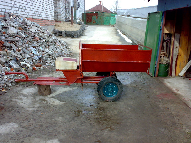

Уважаемые, вы слишком строги ко мне) всем спасибо за аргументированную критику, она дает повод взглянуть на проделанную работу под разными углами.

Чуть чуть посоветую и я если тележка хранится на улице. сделайте сиденье съемным

13.04.2015 в 10:10:39
У меня вот на таких скобах как на второй картинке.

Ufamak написал : я даже знал что эффективно они будут работать при езде с грузом (что у меня не предполагается).
Как же они тогда на мотоцикле работают?
Tankist написал : амортизаторы на таких скоростях вещь бесполезная, лучше резину помягче и воздуха поменьше и проходимость повысится
Полезно или нет зависит не от скорости, а от дорожного покрытия.

Владимир С. написал : Ufamak, а вот интересно,;) вы просматривали эту ветку на предмет удачных примеров самодельных прицепов для мотоблока? Или вы руководствовались тем, что видели на улицах
а что вы подразумеваете под удачным примером? ммм, вспоминается присказка "я как и ВСЕ самый рукастый, а мои идеи самые правильные". обсуждение тележки почему то сводится к тому что на ней будет перевозиться большой груз, хотя я уже несколько раз указывал что груз этот будет максимум 180кг вместе с водителем, а вообще чаще всего намного меньше. больше всего мне нравиться что указывают на то, что мне нужно было бы строить адаптер с кузовом, но перевозка периодически планируется объемных и легких материалов (ветки, сено, трава) сводит адаптер как раз к моему прицепу, как я уже и отмечал. таким же образом вся критика по развесовке, сцепному, способу опрокидывания также ко мне малоприменима. амортизаторы - их убрать можно за 10 минут, поставив вместо них какую нибудь обрезиненную проставку, сократив дорожный просвет, мне правдо мало нравиться что тогда нос мотоблока будет задран вверх, но оправданность их эксплуатации намерен выяснить опытным путем. тормоза - при обкатке достаточно неплохо тормозил задним ходом, правда большая задержка и мгновенно погасить скорость не получиться, хотя при условии езды по сельским дорогам это становиться второстепенной проблемой. сцепка - перед ее заказом я достаточно плотно штудировал форум (я его вообще достаточно неплохо изучил перед постройкой, правда)))), но заказывал исходя из простоты установки и опять же характера предполагаемой езды, так что даже если ее и разобьет через пару лет - выточить кольца и приварить их по месту труда не составит.
к конце лета обещаю сделать отчет по своей тележке, как и чего отвалилось, сейчас переделывать уже просто нет времени, на горизонте установка двух теплиц (с которыми я кстати сам себя нае...л, дешевле и проще оказалось заказать готовые, а также комбо сарай козлятник-крольчатник). все же замечания я думаю будут полезны тем, кто только только проектирует, жаль что правда информация зачастую противоречива (сколько людей - столько мнений) и приходиться прочитать много воды, прежде чем находишь что то действительно важное...

Ufamak написал : сцепка - перед ее заказом я достаточно плотно штудировал форум (я его вообще достаточно неплохо изучил перед постройкой, правда)))), но заказывал исходя из простоты установки и опять же характера предполагаемой езды, так что даже если ее и разобьет через пару лет - выточить кольца и приварить их по месту труда не составит.
VTS написал : (не хотел отписывать, а то вечно споры....)
и "кольца" наварить- здесь не главное:
VTS написал : ваши ручки управления мотоблоком будет "телипать" не по детски
мне хватило в такой компоновке раз съездить на огород и обратно..... (а огород далеко) и ТИР-ТИМ я себе не делал (бо на сайте еще его никто не высветил), а сделал жесткое 3-точечное крепление телеги к прицепному мотоблока а для поворота использовал крестовину и у меня ручки управления туды-сюды больше не телипались.
Ufamak написал : оправданность эксплуатации прицепа намерен выяснить опытным путем.
Ну шо ж, удачи! не бывает плохих прицепов, главное шо б ехало и могло вовремя остановиться.

Ufamak написал : больше всего мне нравиться что указывают на то, что мне нужно было бы строить
Ufamak, вы показали свою работу, все рассмотрели, обсудили недостатки. Должны были молча? Нравится, устраивает прицеп, пользуйтесь во благо и получайте удовольствие. Присоединяюсь к пожеланиям:
VTS написал : Ну шо ж, удачи!
Еще хотел добавить,Ufamak, не принимайте так в свой адрес... Тему читает много людей и находят для себя какие-то технические решения на основе прочитанного и увиденного. Каждый пример чего то да стоит.

О как не советую надеяться на торможение задним ходом, ремень легко рвется в самый неподходящий момент, пожалейте пассажиров:). Не надо думать что скорость МБ мала, поверьте, иногда и этой хватает чтобы хорошенько навернуться

Сиденье съемное и спинка так же но ящик как сварен за подлица. Хранение на улице и даже не выгребая с ящика неприкосновенный запас. В этом году правда коробку с ключами вытащил с осени нужны были ключи дублеры. Накрываю сидуху со спинкой вместе, вдвое сложенной мешковиной от промупаковки для удобрений. К спинке креплю прижимая куском швеллера, в нижнюю часть всовываю кусок бруска для того что бы не подымало ветром. Где то так.
