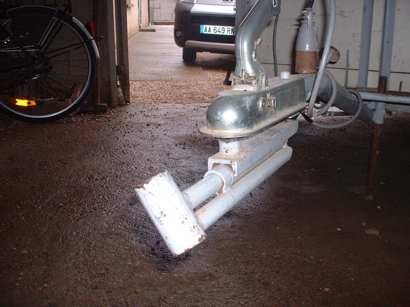

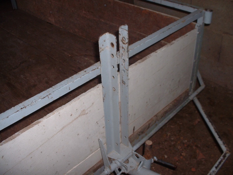

А сосед то молодец, зря время не терял и за март сварганил прицепчик. С его любезного согласия выкладываю на ваш суд:
Мост от "Волги", от неё же родимой и тормоза. В сцепном два подшипника. Просто, но работает на 100%.
QJUNIOR написал :
А нержавку с пластинчатого теплообменника покрасил, что бы не оторвали при случае.
У нас есть адаптеры в поворотном так же подшипники ставят.
Но мне пока больше нравится сайлентблок с Волги 31 какойто модификации. Для МТЗ Агро и МС как раз.
QJUNIOR написал :
Порвет такую сцепку.Нужно что б у мото и прицепа было немного свободы в плоскости. Или мягкая подвеска прицепа. Когда одно колесо прицепа наедет на кочку(или препядствие),в сторону наклона потянет МБ.
kanol написал :
Совсем не обязательно, что порвёт, сам езжу без второй степени свободы (только поворот) второй десяток лет и ничего, не ломает, хоть и конструкция похлипче у меня будет. Там другие засады, когда одно колесо у МБ вывешивается, в руках руль можно и не удержать. У меня с этим проблем нет, на узком ходу езжу, да и плечо от оси до сцепки очень небольшое(Крот переделанный), даже дети легко удерживают.
Если сделать как vovan1977 тоже думаю проблем не будет с отсутствием второй степени свободы, да и ломать меньше будет сцепку.
