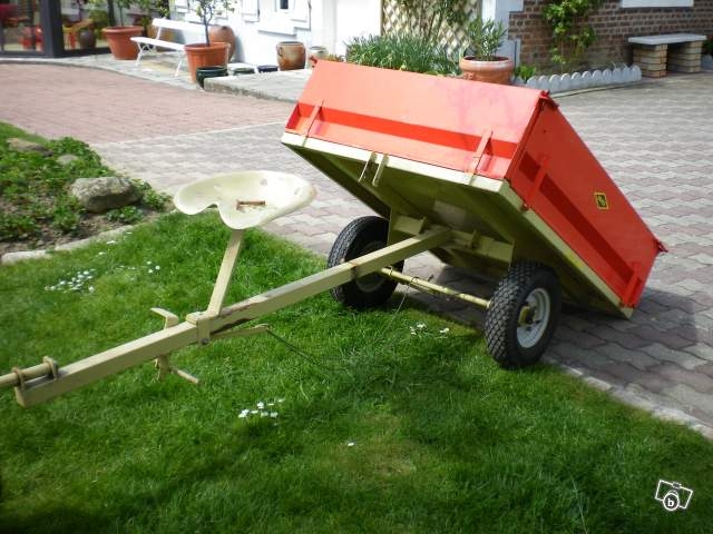

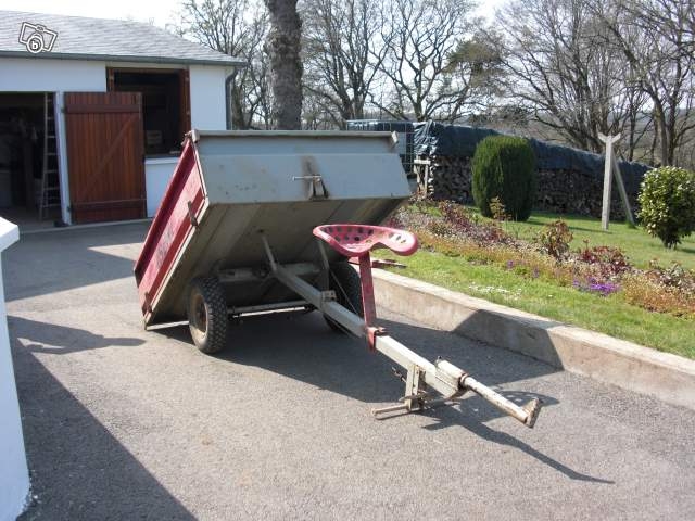

tuger Обламывало на скручивание когда по лесу едешь. Один раз даже перевернулся кагда прицеп на корень наехал, прицеп на бок завалился и утенул за собой м.б., поэтому второй прицеп решил делать с подвеской и в сцепке второй шарнир.
А на какой калее, если не секрет? На широкой - оно понятно, без вариантов. На узкой - есть повод задуматься.
Сам с такой проблемой не сталкивался, наверно это от того, что нагрузка на моём Кроте на узел шкворня почти вертикальная, а не на излом, да и калея меньше фута, нагрузки на скручивание совсем небольшие.

Частный случай всего лишь, третья точка опоры (при вывешивании одного колеса МБ) от сцепки полметра вперёд и почти полметра в сторону и учитывая пригруз на сцепку от телеги - такие нагрузки конечно отломают сцеп, да и в руках не удержишь. Тут конечно надо на четыре колеса ставить (второй шарнир).
Но это же не означает, что это единственно правильный вариант.
kanol написал :
А с учетом что у него
А с учётом как у меня - так нормальный вариант. Крот почти однокалейный, то есть почти трёхточка (с прицепом), мне второй шарнир скорее недостаток, особенно учитывая отсутствие заднего хода (на своём поворачиваю МБ за 90 градусов, объезжаю вокруг прицепа и еду в обратном направлении - попробуйте сделать это со вторым шарниром).

Причём тут прав-неправ, накинулись на человека, за то, что у него нет второго шарнира в сцепке, попробует человек - практика покажет, так пойдёт или надо переделывать. Лично у меня практика показала, что без второго шарнира удобнее и безопаснее (применительно к моему МБ).

Зазоры есть в любой конструкции, на ровной дороге МБ стоит обоими колёсами, а в калее, в которой Зил мостом цепляет со вторым шарниром гораздо хуже чем без него (ИМХО).

Хлипче - в смысле просто труба слегка расплющенная на конце, к которому приварена втулка , по сравнению с этим, конструкция QJUNIORа очень монолитно выглядит. И тем не менее за все годы ничего не скрутилось и не отломилось.
Но всё же хотелось бы узнать, какие вопросы снимает и почему?

Но не отстаиваю свою конструкцию по принципу подобия, просто пытаюсь донести, что по другому - не значит неправильно. А вот, чтобы не набить лишних шышек люди и идут на этот форум. Давайте в конструкции искать положительные свойства и вместе думать как обойти отрицательные.
Простой пример: На ВСЕХ промышленных МБ и МК жесткое крепление навески (сошник, плуг, окучник), но при этом многие советуют дать свободу сцепки плуга по горизонтали - так это что, неправильно? А у меня и сошник и окучник на свободном дышле - так вообще это бредом назвали. Попробуйте оценить плюсы и минусы этого бреда - будите удивлены результатом (если конечно не будите рассуждать по принципу - поворот передних колёс каждого на своём кулаке это бред, потому, что у телеги поворачивается вся передняя ось)

Просто есть круговорот проблем в любой технике: чтобы не ломало, второй шарнир ставим - чтобы не падал на бок, колёса на расширители - на расширителях без дифференциала трудно поворачивать, сужаем калею - чтобы не падал на бок, убераем второй шарнир - ломает на скручивании, ставим второй шарнир. Всё, круг замкнулся.
Кто то нашел решение на одном полюсе этого круга, кто то другом, и там и там конструкция нормально работает но со своими техническими ухищрениями. Лишать АГРО и т.п. второго шарнира, это нонсес, так же как не вижу смысла во втором шарниром у МБ способных проехать по одному прабороздку не спустив окученную землю.

На первом прицепе сделанном из уголка, вместо оси кругляк тридцатка, дышло квадрат из уголка сороковки, сделал шарнир качания. Но из за узкой колеи Невы и высокого центра тяжести, мотоблок иногда падал на неровностях проворачивая шарнир. Пришлось заварить намертво. Квадрат дышла и ширина колеи прицепа стали удерживать его от падения. Но квадрат от скручивающих нагрузок иногда трескался, правда никогда фатально. То один уголок квадрата треснет, то другой. Лечилось сваркой трещин. Когда появился МТЗ, шарнир разблокировал. Прицеп жив до сих пор, но из-за дубовости и огромного веса сделал другой. На старом просто огромный запас прочности, скорее колеса лопнут от перегруза, чем сломается прицеп
Сварной квадрат не лучшее решение для работы на скручивание, не даром автопроизводители никогда для хребтовых рам не использовали сварную коробчатую конструкцию, а ставили только трубу.
