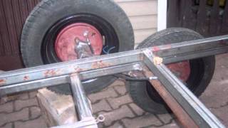

Вот видео по изготовлению... ATV TRAILER BY JARO

В представленных видео прицеп что называется "самопал" и не является истиной в последнем лице. Ну проще ему было так сделать, зачем заморачиваться на правильное распределение нагрузки на балансир имея под задницей мощный тягач. Вы нарисуйте на бумаге принципиальную схему тандема и представьте, как распределяются "силы" при перекатывании колес через препятствие. Не претендую на оригинальность, могу и ошибаться. Тут надо поэкспериментировать.

lav_66 написал : ... Посмотрите как работает балансир и на сколько меньше колебания прицепа]
Человек наскрёб на такой квадрик. Мог бы ещё немного наскребстьи и нанять телегу с Беларусем. Намного дешевле обошлось бы!

Владимир С. написал : В представленных видео прицеп что называется "самопал" и не является истиной в последнем лице. Ну проще ему было так сделать, зачем заморачиваться на правильное распределение нагрузки на балансир имея под задницей мощный тягач. Вы нарисуйте на бумаге принципиальную схему тандема и представьте, как распределяются "силы" при перекатывании колес через препятствие. Не претендую на оригинальность, могу и ошибаться. Тут надо поэкспериментировать.
В свою бытность, работая на МТЗ-80, в основном использовались РОУ-6 (проще - навозник), нежели 2ПТС4. Использовали без механизма разбасывания органики, оставляя транспортёр. Получался самосвал без подъёма кузова, более плавный в ходу, более проходимые - меньше режут колею. Проще сдавать назад, давит на навеску трактора - выше проходимость (на мотоблоке так же происходит догрузка колёс)... Так что о работе балансира я в курсе...

как прицеп к квадрику, тележка с балансирами подходит, но как прицеп к мотоблоку - не очень... утяжеление конструкции и тяжело маневрировать на рыхлом грунте (грязи)... я когда свой прицеп к МБ делал, один из соседей делал прицеп на балансирах (колёса стояли жигулёвские), всё вроде как хорошо было, но маневрировать в рыхлом грунте было очень тяжело - снял балансиры и оставил два колеса...

На телеге лучше два больших колеса ставить.
Владимир С. написал : Точка опоры рамы на кронштейн тандема должна быть смещена назад (в этом случае переднее колесо тандема менее нагружено и ему легче въехать на препятствие)
  • а если назад ехать и там пенёк? :) моё мнение: не крепление тандема к раме важно, а разница высоты осей колёс и оси крепления тандемов к раме. Лучше, когда в одной плоскости. Ещё от колеса к колесу расстояние важно.

Юрий VW написал : как прицеп к квадрику, тележка с балансирами подходит, но как прицеп к мотоблоку - не очень... утяжеление конструкции и тяжело маневрировать на рыхлом грунте (грязи)... я когда свой прицеп к МБ делал, один из соседей делал прицеп на балансирах (колёса стояли жигулёвские), всё вроде как хорошо было, но маневрировать в рыхлом грунте было очень тяжело - снял балансиры и оставил два колеса...
Для лёгких и средних мтоблоков да... А для тяжей и грузоподъёмностью выше 500 кг - вполне возможно.

Конструктор написал : На телеге лучше два больших колеса ставить.
согласен, но все исходят из того, что есть под рукой, я например поставил старую проверенную москвичёвскую резину М-145 165R13..
ребята, а по поводу балансирной тележки, обратите как разворачиваются фуры, там крутит оси не по детски, теперь представим это всё на земле, на участке, да с гружённым прицепом, МБ может и не потянуть, другое дело квадрик (но это только моё личное мнение)...

Конструктор написал : лучше колпак на диск придумать, бревно и козырёк загнуть может.
для МБ и его тележки, проще колпак... на большой трактор (у меня есть ещё и ЮМЗ), на передние колёса давно уже такие сделали...
