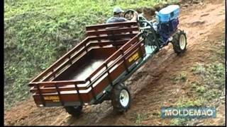

если нужно будет маневрировать с грузом на небольших площадках, особенно на рыхлой земле, то четыре колеса будут создавать не слабое сопротивление...
ppp53 написал : По мне - так все эти ухищрения с двойными колёсами, с двойными (и более осями) на телеге - попытка скомпенсировать малое сцепление колёс тягача. А на сцепке - что с одинарными осями тятуть, что с двойными.
тянуть совершенно всё равно, а вот маневрировать...
Конструктор написал : Тандем вообще предназначен больше для плавности движения на вездеходах. Создавать подобие из мотоблока с с/х телегой несерьёзно для взрослых людей.
Я так думаю...
так и есть, для МБ тандем не актуален, я своими глазами в этом убедился, даже пробовал своим МБ (отверстия под палец у нас идентичные) - ехать на таком прицепе по пересечённой местности с небольшими радиусами поворотов классно, а вот маневрировать МБ тяжело (лично проверял своим МБ на огороде и в лесу)...
Владимир С. написал : Сдвоенные колеса хороши при езде по лесу,легче переехать через пенек или лежащее бревно.
так и есть, гораздо мягче и плавнее ход...
kaabrest написал : Прочитал обсуждение о двуосном прицепе . По роду своей работы ( автослесарь ТIR ) приходится сталкиваться с такими вещами .Скажу откровенно : двух и трёх осные прицепы ,и полу прицепы c балансирами , это не для наших целей . при поворотах тележка ( две оси ) практически идёт юзом . При малом радиусе поворота потребуется очень большое дополнительное усилие . Как на рулевом , так и в плане сцепления колёс .
вот, вот именно эти нагрузки и не дают лёгкому МБ (любому МБ) нормально эксплуатировать такой прицеп...
Конструктор написал : Попробую повернуть инерционное мышление... Никто не пробовал поставить сам мотоблок на балансиры и передать крутящий момент на все его колёса (то есть на 4)? Вот тут будет и проходимость, и плавность по пенькам, и маневренность (с блокираторами) Телегу цепляем классически. Колёса телеги - обычные.
да куча таких самоделок, даже тема такая есть на нашем форуме - Гусеничный привод на мотоблоке моё личное мнение, что для МБ актуальны прицепы с ведущими колёсами...
пример, самодельный прицеп
Прицеп мотоблока 8л.с 4х4 ТЕСТ
пример, заводской прицеп (жаль, только что у нас таких не делают)
CTB1500 Carreta Tracionada Moldemaq 4x4 Basculante.mpg

Конструктор написал : Никто не пробовал поставить сам мотоблок на балансиры и передать крутящий момент на все его колёса
Думаю без дополнительного пригруза "лишних" колес проходимости они не прибавят, а вот поворачивать (на руки) будет труднее.

Владимир С., прибавят, прибавят ) смотря как сделать. Да, рулить будет тяжело, поэтому только при помощи выборочной блокировки сторон.
Юрий VW написал : пример, заводской прицеп (жаль, только что у нас таких не делают)
бочки пустые ) телега хорошая и наверное дороже трактора )

да уж, могут же люди за кордоном, не то у нас... но это трактор, а мы вроде как о МБ говорим...
Конструктор написал : бочки пустые ) телега хорошая и наверное дороже трактора )
понятно, что пустые, для рекламы загрузили, но сам факт, что такие прицепы есть и причём разных модификаций... да, согласен, денег это стОит, но ведь и действительно, во многих наших регионах такие прицепы к МБ нужны...
Microtrator com Carreta Tracionada Moldemaq 4x4 Basculante com Direção Hidráulica
