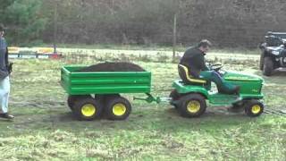

Вот тут (удачно мне подкинули ссылку на видео) на тележке как раз широкопрофильные шины. И груз там, думается, нелёгкий. Правда само видео - неудачное, но ... всё же. John Deere

DarkM написал : Вот тут (удачно мне подкинули ссылку на видео) на тележке как раз широкопрофильные шины. И груз там, думается, нелёгкий. Правда само видео - неудачное, но ... всё же. John Deere
DarkM, прицеп-тандем не для мотоблока! Уже обсуждали раннее. Не вздумайте строить такой.
