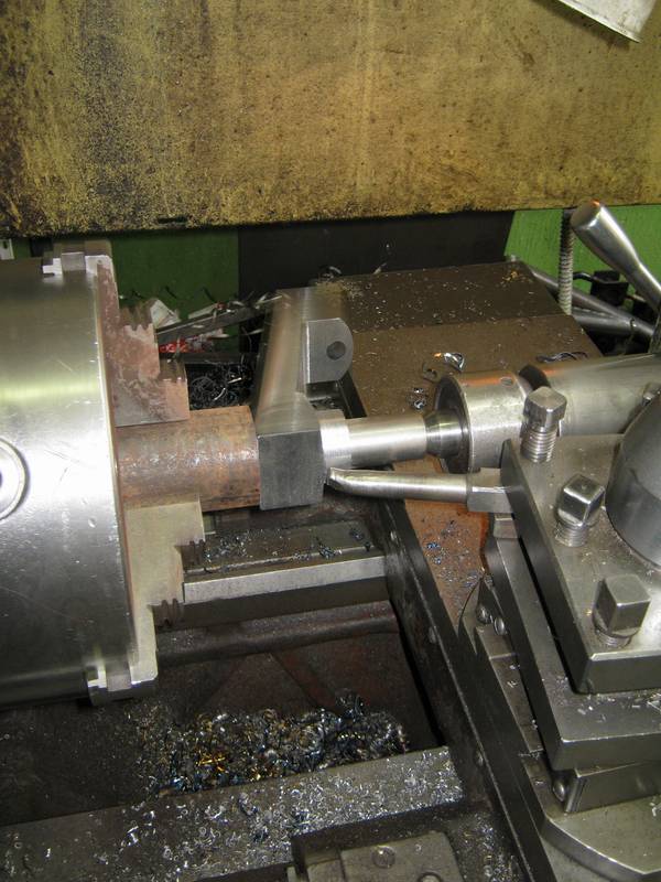

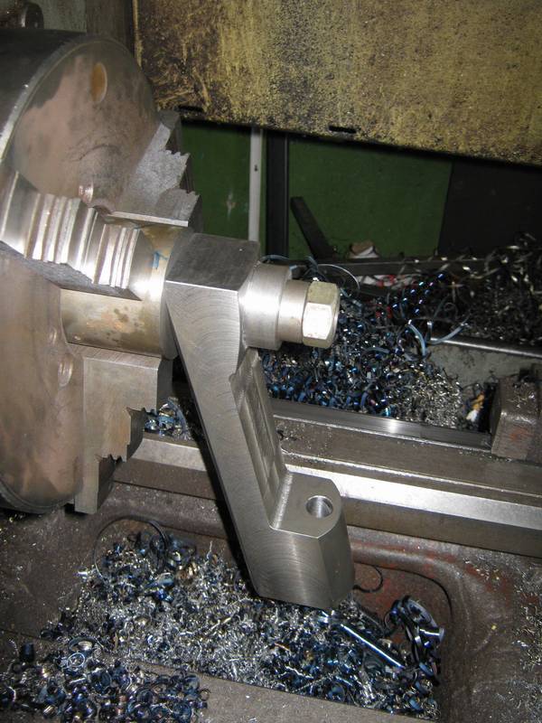

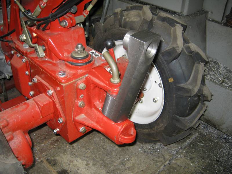

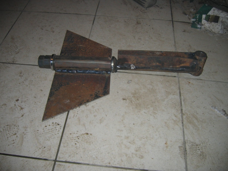

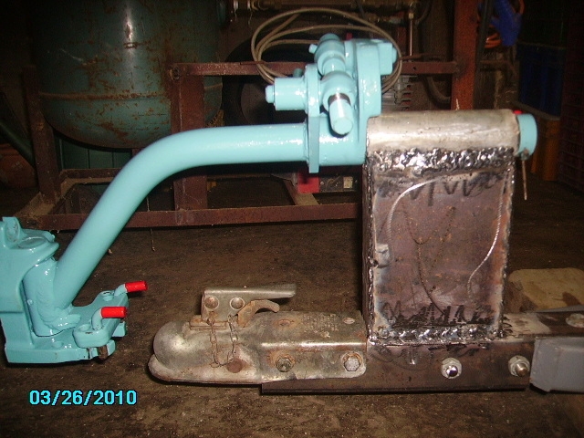

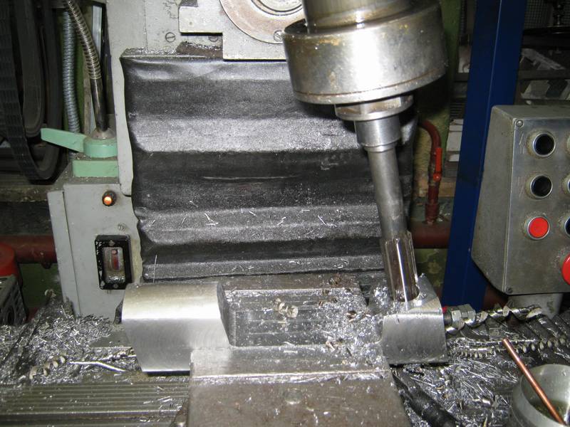

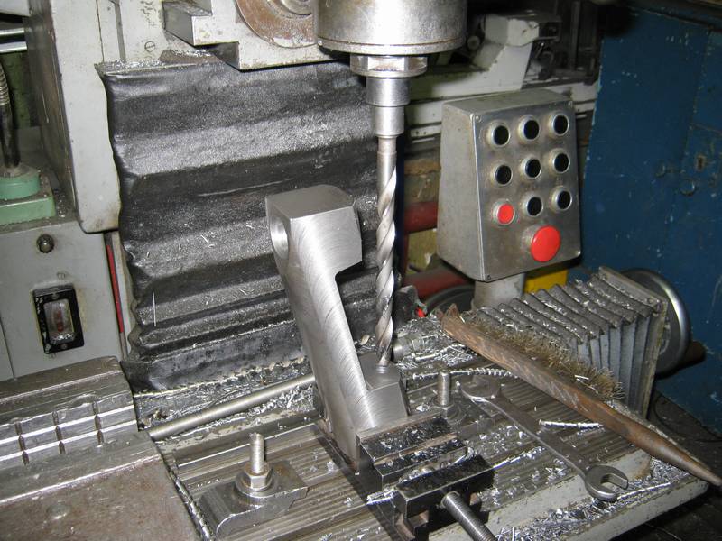

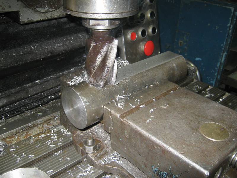

Наконец-то раздобыл материал для сцепного кронштейна. Поначалу предполагал делать сварную конструкцию, расчитывая на имеющуюся железку. Слава Богу, что проверил её на калючесть. Иначе, возможно, пришлось бы краснеть за лопнувшие швы. Для монолитного кронштейна нужен был большой кусок стали. Поскольку железка, которую я раздобыл (кусок бывшей колонны гидравлического пресса), все-таки, маловата (Ф 70 мм, фото 1), чтобы получить надёжную толщину в слабом месте, пришлось перепридумать деталь на наклонную. "Мяса" вырезать предстояло много (фото 2). После чистовых фрезеровок просверлил отверстия для дышла (фото 3) и для шкворня (фото 4). Оказалось, что дырка под шкворень в мотоблоке Ф 16,5 мм, а шкворень Ф 15,38. Придётся делать свой шкворень, чтобы ничего не болталось. На всякий случай сделал проточку для установки пружины под гайку крепления дышла (фото 5). Последний штрих - подгонка торца в размер, чтобы кронштейн влез в сцепку плотно (фото 6). Там всё покрашено и, с учётом что краска потом сотрётся, потом появится зазор. Проверяя кронштейн с родным шкворнем (фото 7), пришёл в ужас на сколько имеется болтанка по диаметру. Вот теперь я на распутье. Можно продолжать задок, а можно начать арку с дышлом. :(

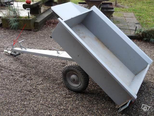

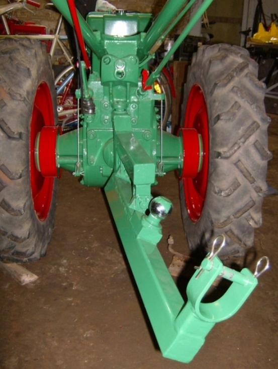

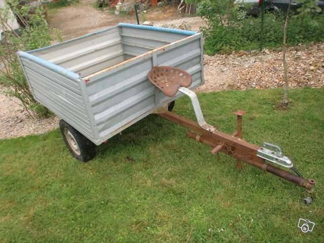

2yura54 Если будете делать самосвал как у меня, исправте мой недостаток конструкции. Спинку надо делать как у прототипа, а не как у меня-есть опасность получить кузовом по спине.
самоdелкин написал : Это дизайнерская задумка или одинаковая сварочная поводка?
просто согнул профиль на какой то угол.:confused: Так уж получилось:) Когда примерил исправлять не стал. Ребра надо было бы привариать к вертикальной части рамы снаружи, я приварил к горизонтальной, потом пришлось изгаляться с креплением настила:o Из уголка была моя первая тележка-уж очень тяжелая получилась, и усилители только увеличивают вес +существенно увеличивает вес обшивка досками, особенно при стоянке на открытом воздухе от дождей. На новом прицепе пол застлан 10мм. фанерой и сверху листом миллиметрового металла.

edmond написал : Если будете делать самосвал как у меня, исправте мой недостаток конструкции. Спинку надо делать как у прототипа, а не как у меня-есть опасность получить кузовом по спине
Спасибо за совет.Этот недостаток вдействительность имеет место,поэтому я думаю что спинку нужно делать непосредственно на раме.А Сам кузов немного оттянуть назад на радиус поднятия кузова.Очень Вам благодарен,что это(чудо)в хорошем(*ласковом)смысле Вы сотворили.Вы размеры гдето скопировали или расчитывали по свой МБ?

Размеров не снимал, делал как получалось. Кузов при подъеме смещается от сиденья назад. С ним пока не работал (окучки у себя.родственников, тещи да и дожди каждый день) Оттягивать назад не надо, там рычаги в которые упирается дышло немного наклонены вперед, и при толкании назад смещают в начальный момент кузов назад. Вместо жестких подкосов между кузовом и осью можно поставить рессоры- получите амортизацию. Думаю утяжеление конструкции будет не очень существенным (например по одному листу от МАЗа или ЗиЛ), но килогрмов 20 добавит.

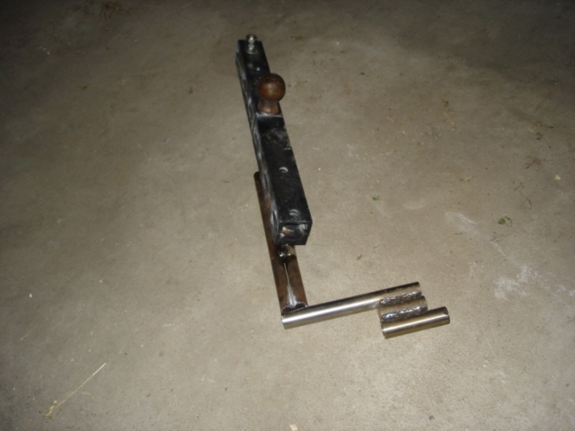

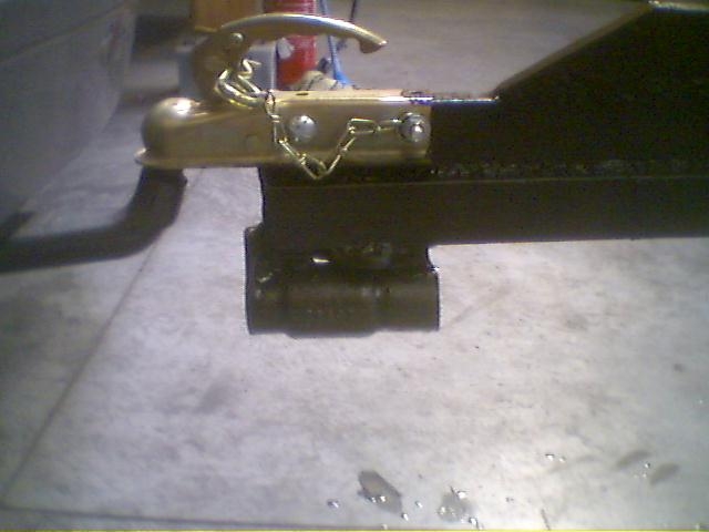

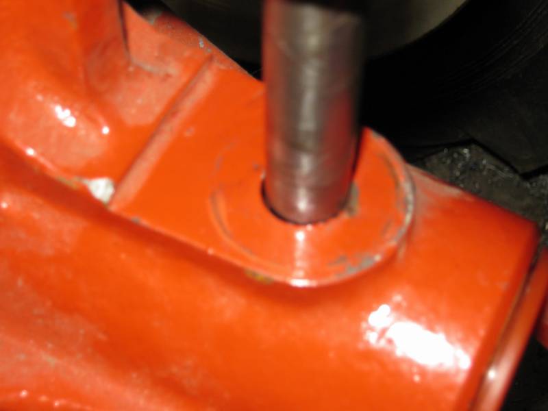

Сегодня сделал новый шкворень Ф 16,45 и был в ужасе. Он плотно прошёл через верхнее отверстие сцепки и не попадал в нижнее (фото 1). Неужели на заводе не могут сделать соосные отверстия нормального размера (хотя бы развёрткой №3)!? :mad:

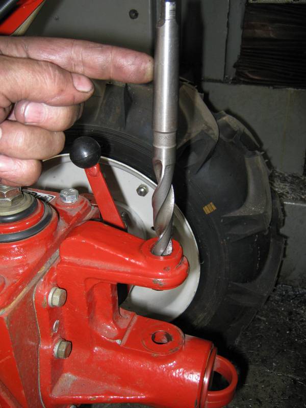

А то приходится подгонять шкворень под отверстие из под сверла. Пришлось вставлять сверло и осторожно прокручивать его и создавать радиальную нагрузку пальцем (фото 2). После того как высыпалось немного чугунины, шкворень встал как надо (фото 3). И кронштейн сидит в сцепке плотно - приятно покрутить. :)

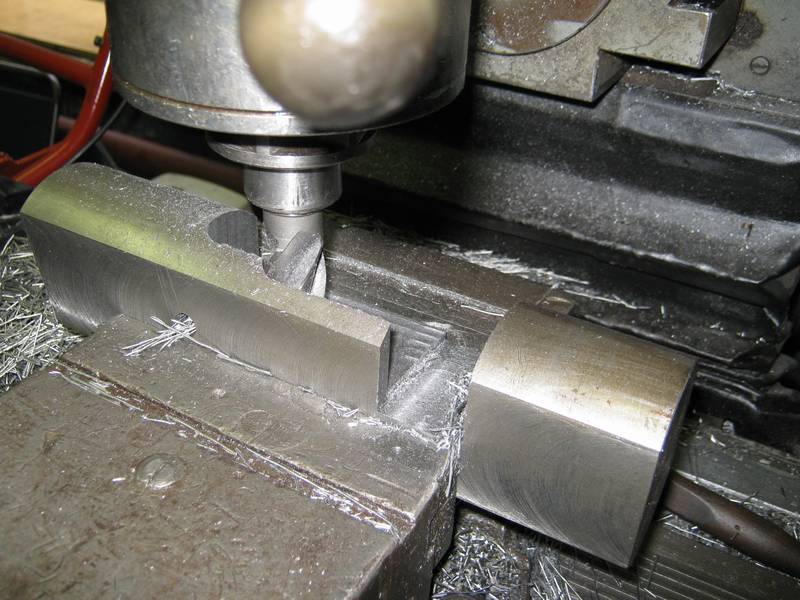

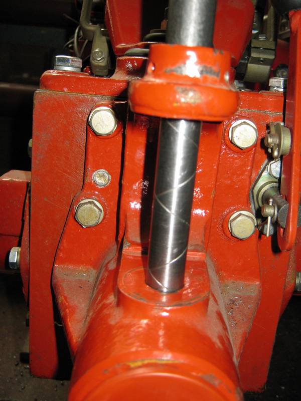

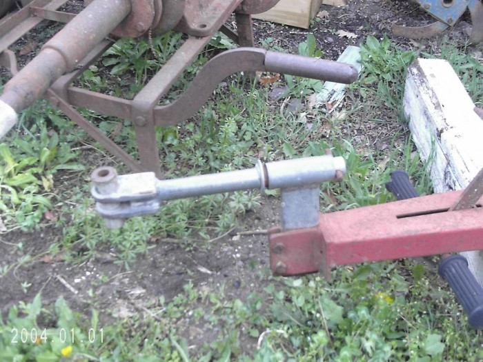

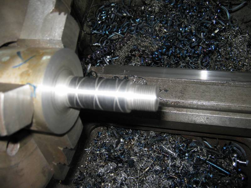

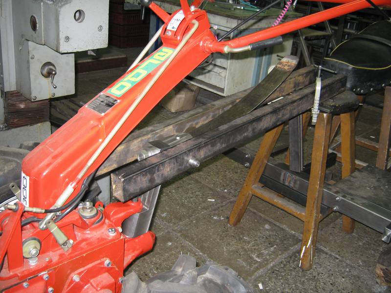

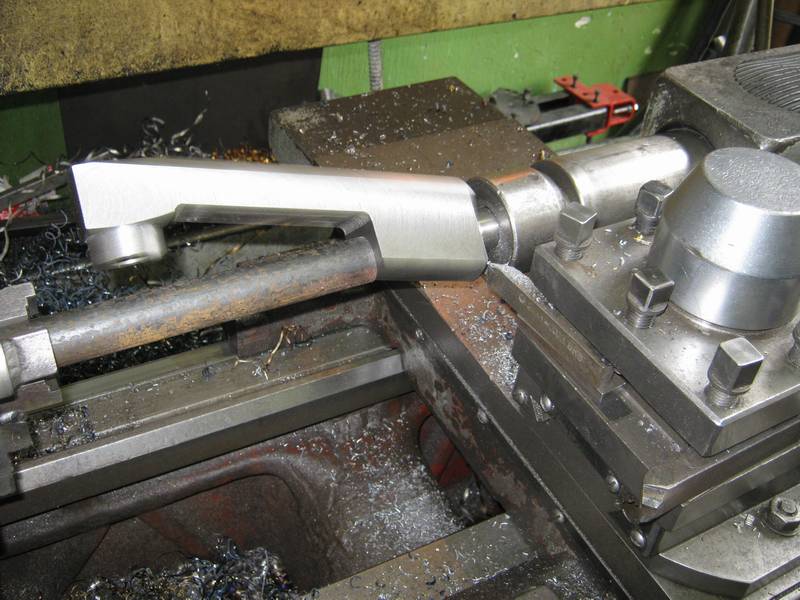

Потом решил, всё-таки, начать наконечник дышла. Взял опять кусок колонны пресса (сталь классная), ободрал и обточил начисто посадочный диаметр ф 25 и нарезал резьбу М 20х1,5 (фото 4). Наконечник Ф 25 хотя и из хорошей стали, но для перестраховки сделал радиус R 5 мм при переходе на торец. От пружины в соединении кронштейна и дышла отказался, чтобы исключить переменные зазоры. Решил подогнать скользящую длину наконечника до опорной шайбы в "ноль" с толщиной кронштейна (фото 5). Теперь при каких-нибудь перегрузках, прежде чем погнётся наконечник, сначала перегрузки должны порвать резьбу. Далее, на фрезерном станке обрезал лишне, высверлил дырку под поперечную ось и прорезал паз под лист рессоры, которую потом надо будет отчистить и, после испытаний, обрезать в нужную длину. Наконечник (на фото 6) кажется кривым и это не обман зрения. Паз под рессору имеет +7 градусов от горизонта и будет параллелен дышлу, а отверстие кронштейна поднаконечник и сам штырь имеют -2 градуса от горизонта потому что их общая ось должна "смотреть" на середину общей оси верхних сайлентблоков амортизаторов. Наверно, далее буду продолжать дышло.

самоdелкин написал : От пружины в соединении кронштейна и дышла отказался, чтобы исключить переменные зазоры. Решил подогнать скользящую длину наконечника до опорной шайбы в "ноль" с толщиной кронштейна (фото 5). Теперь при каких-нибудь перегрузках, прежде чем погнётся наконечник, сначала перегрузки должны порвать резьбу.
Имхо, в соединение просится упорный подшипник. Вам туда вставить его трудов не составило бы ни каких. И нужно в этом месте установить ограничитель поворота оси дышла. Эдмонд говорил что МБ может заваливаться когда сильно выворачиваешь. А вообще как бы глянуть на весь проект? Или пока не сделаю не показываю? Да и на шкворне канавки для смазки лишние. Есть мнение и я его придерживаюсь тоже эти соединения эксплуатировать на сухую. При смазке там получается наждак. Да и цеплять прицеп постоянно вымазываясь в грязную смазку не удобно.
Тогда уж два подшипника и получится удлиннение конца наконечника минимум на 20 мм. А габарит уже нельзя менять. А главное, под подшипник, при переходе с диаметра на торец должен быть прямой угол, а это - концентратор напряжений. Я заранее планировал там радиус.
Ограниничитель не проблема. После появления скелета - соберу и исследую каким он у меня будет.
Канавки, однако, не для смазки. В них, как раз часть наждака и осядет. Зазор там порядка 0,02 мм и, если будет туго из-за перебора продуктов трения, WD-40 или веретёнке легче будет туда проникнуть.

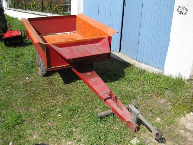

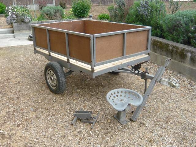

Alvis
Alvis
Регистрация: 28.04.2009
Каунас
Сообщений: 1648
11.06.2010 в 22:31:33

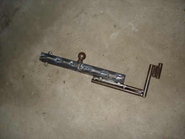

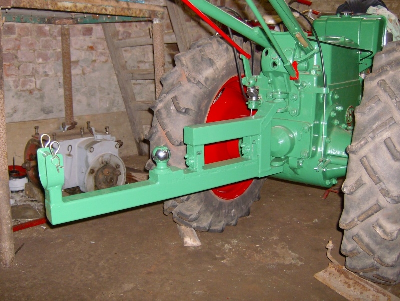

Может быть кому пригодиться,несколько ваиантов переходника.
Alvis
Alvis
Каунас
Сообщений: 1648
11.06.2010 в 22:40:58

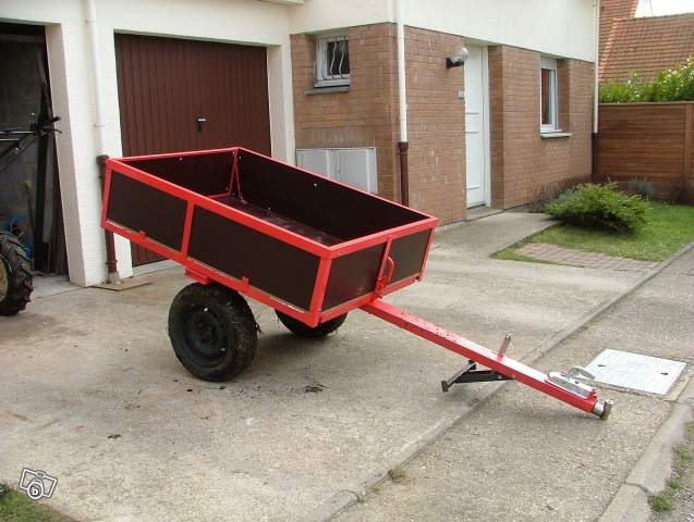

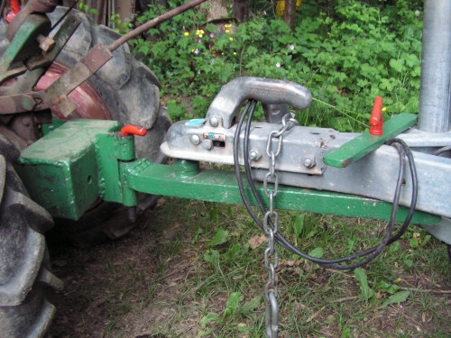

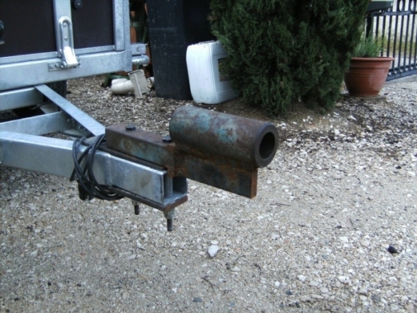

Переходник,продолжение.
