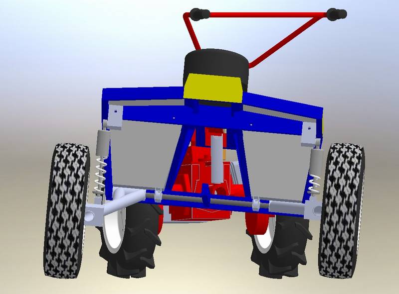

самоdелкин написал : можно было поставить один подшипник больше, но база между ними мала (55 мм), а узел испытывает большие радиальные нагрузки
Нет, такая база не подходит. Речь шла о узле в целом с соблюдением всех технических нюансов.
самоdелкин написал : перенастройка с транспортного варианта в рабочий будет производится не вытаскиванием шкворня, а вынямливанием наконечника
А в чем загадка? сцепной кронштейн универсальный? и будет использоваться еще для чего то?
самоdелкин написал : А чтобы его вынуть, не снимая ничего лишнего, надо 76 мм пространства.
? Нужно открутить гайку на наконечнике и "газануть" вперед. Или я что-то не понял.
И еще два вопроса. Первый. Не думаете ли ВЫ, что концентратор напряжений сместится на шейку между поперечным отверстием и пазом под рессору. Второй. Похоже Вы задумали нежесткое в вертикальной плоскости соединение и рессора будет в даном месте амортизатором!? Тогда почему рессора загибом вверх, логичнее вниз, а еще логичнее - прямо. Или она будет проковываться?
Все мои мысли прошу считать быстрее вопросами, а не рекомендациями, или, чего доброго, критикой. Но если наведут Вас на свежую мысль, я буду только рад.

самоdелкин написал : Дело в том, что перенастройка с транспортного варианта в рабочий будет производится не вытаскиванием шкворня, а вынямливанием наконечника. А чтобы его вынуть, не снимая ничего лишнего, надо 76 мм пространства. А рулевая колонка очень близко ... (см. фото) Вобщем, стрёмно что-то придумывать, не имея всех исходных (фрезы, окучников ...) и я поэтому заранее предупредил брата - будет, хотя бы, разъездная тележка.
Как бы по понятнее можно? На кой ляд над косаркой байде какой то торчать? Шкворень подымать при посадке мамки в ВОМ все равно придется. Конечно сложно увидеть не видимое.

2самоdелкин. Ваши посты http://www.mastercity.ru/vforum/showpost.php?p=1847932&postcount=727 и http://www.mastercity.ru/vforum/showpost.php?p=1850836&postcount=728 слегка приоткрыли завесу на Ваше творение, но, при этом, и добавили новых вопросов. Разъясните. Чем Вы руководствовались, когда придумывали данную конструкцию подвески? Независимая рычажная подвеска это хорошо (правда не знаю как она будет себя вести на прицепе), изменяемая колея - вообще супер. А вот сам принцип крепления рычагов непонятен (лично мне непонятен!). В голову приходит два подрамника (кусок профильной трубы с приваренными/прикрученными проушинами на краях, в проушинах вал, на него одет рычаг), которые прикручиваются к поперечной балке, скажем, стремянками. Конечно же, Ваш вариант гарантирует неизменный развал при изменении колеи, но можно приварить к балке сверху и снизу две полоски (сделать направляющий лоток) и двигать подрамники между них. Но даже без направляющих, так ли развал критичен? ЗАЗы ездят с меняющимся развалом. Ответ -"тебе пришло в голову, то и воплощай" услышать не хотелось бы. Хотелось бы услышать Ваше мнение как специалиста.

Поднимать придётся, но я не хочу ставить родной шкворень. Он болтается и будет разбивать отверстия в чугунине. Кронштейн, я думаю, мешаться не будет, а будет защищать поверхность шкворня от грязи. Однако, там видно будет. Брат может и будет его снимать, но шкворень я буду рекомендовать новый.

Вобщем-то, он планировался как универсальный чтобы с тяжёлыми навесками не "ловить" шкворнем дырки, а легко вставить горизонтально соединитель какой-нибудь навески.
Первоначально на дышле планировалась поперечина, которая усиливала бы дышло от крутильных деформаций, которые будут при вспашке. И от конца наконечника до поперечины должен был быть зазор, чтобы узел не получился трудноразбираемый. Но получился недочёт. Когда сделал заготовки дышла стало сомнительно, что поперечина позволит наклониться мотоблоку с фрезой на сколько нужно. Пришлось отказаться от поперечины. Просто надо будет перепридумать навеску для плуга.
Там чистое растяжение сечения 65х12 мм великолепной стали. К тому же, при вспашке планируется блокировать работу рессоры, чтобы не менялся угол между дышлом и землёй от вязкости почвы. Вся нагрузка ложится на гайку. Но, может быть блокировать не придётся.
Проковываться не будет. Рессора будет короткая и предназначена не для повышения комфорта при езде, а для защиты чугунины сцепки. Направление изгиба выбрано по вероятности перегрузки. Например, колесо мотоблока с адаптером и гружёной тележкой попадает в ямку или наезжает на кочку. Он тормозится, а сзади давит масса. Хорошо, если руль прямо - верхняя чугунина работает на сжатие, а если поворот? Изгиб для чугуна - смерть. Спасибо за хорошие вопросы. Может быть мои рассуждения (надеюсь, что интуиция меня ведёт в правильном направлении) тоже будут кому-нибудь полезны.

самоdелкин написал : Просто надо будет перепридумать навеску для плуга.
Она разве не сзади адаптера будет?

umnyi Нет. Я поэтому и задрал дышло, чтобы попробывать использовать плуг спереди и плуговыми силами имитировать увеличение сцепной массы. Однако, нет никаких препятствий, чтобы повесить что-нибудь сзади тележки. ;)

самоdелкин А как его поднимать и где будет идти правое колесо тележки? По паханому? ЗЫ. И в любом случае сразу делайте плуг по типу зыкова с наименьшим сопративлением.....
И еще сразу скажу у такой схемы будет один огромный минус:) - это перепады высоты! По пахав с адаптером понял одно : нужна независимая навеска с регулировочным колесом, один раз его настроил и он как нитка за иголкой тянется. Или работать на 2 колесах, что не всегда удобно и обидно имея такую технику :)

Gardener написал : Разъясните. Чем Вы руководствовались, когда придумывали данную конструкцию подвески?
Просто изменяется колея при возможности поставить амортизаторы, которые помогут проходить повороты. Возможность изменить только одну полуколею. Наличие материалов и инструментов (чтобы ничего не искать). Технологичность и ремонтопригодность.
При прохождении поворотов задние колёса четырёхколёсных переднеповоротных машин идут по меньшему радиусу и можно "подрезать" бордюр. В транспортном варианте задняя колея шире и "собирать" неровности в повороте ещё проще. При независимой подвеске центробежные силы перегрузят внешние колёса и разгрузят внутренние. Получится крен на внешний радиус (см. рисунок). Ось колёс и колёса наклонится и резина изменит углы увода. Задние колёса пойдут по бОльшему радиусу. Водитель может помочь увеличить крен, переместив свою массу на маленькой скорости.
Имеются три проушины, через которые проходит ось. Она выполняет только силовую функцию. Между проушинами две трубы-полуоси пронизанные общей осью. На полуосях качаются маятники.

Не ..., без рисунка я не пойму.
... так ли развал критичен? ЗАЗы ездят с меняющимся развалом.
Подозреваю, что я уже ответил на этот вопрос. :o
Какой же я специалист по тележкам? Это первая и, наверняка, последняя проба. :confused:

umnyi написал : И еще сразу скажу у такой схемы будет один огромный минус - это перепады высоты!
Какого же радиуса должны быть холмы на поле, чтобы, при базе 1600 мм, плуг значительно менял заглубление?

umnyi написал : А как его поднимать и где будет идти правое колесо тележки? По паханому?
А что случится, если колесо проедет по паханному? Ведь мотоблок одним колесом тоже идёт по паханному. А с плугом - что-нибудь придумается. ;)
