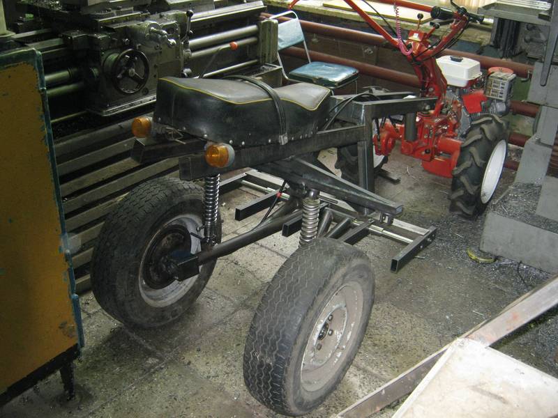

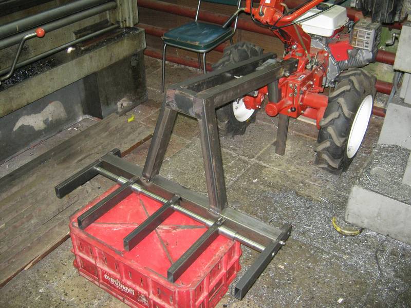

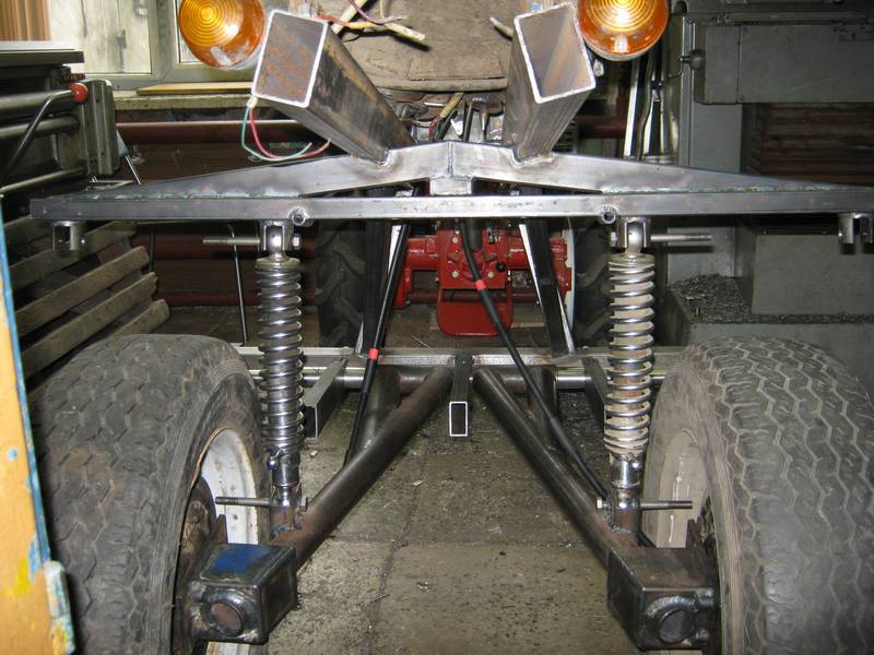

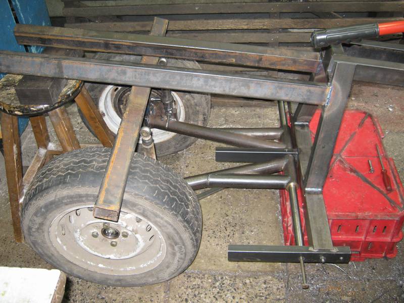

Закончил очередной этап. После прмерки амортизаторов (фото 1) сделал балку для них с четырьмя местами крепления амортизаторов (фото 2). Вместо ящика, который подкладывался бод балку, поставил раму на свои "ноги" (фото 3). При почти ненагруженных амортизаторах расстояние от балки до пола 300 мм (фото 4). Минимальное расчётное (при полностью сжатых пружинах) 260 мм. При посадке на место водителя, давление на сцепку такое, что мотоблок не удаётся перевесить и он остаётся с перевесом на перед. Чтобы уравнять перевес, надо надавить на руль весом 2-3 кг. Подозреваю, что когда будут готовы все обвесы транспортного варианта баланс останется почти нейтральным. ЗЫ: хотел прокатиться по коридору, но решил сначала сделать тормоза и нормально закрепить сиденье :(

самоdелкин написал : После прмерки амортизаторов (фото 1) сделал балку для них с четырьмя местами крепления амортизаторов (фото 2).
Не могу без вопросов :) А как же с изменяемостью колеи? Верхние проушины крепления амортизаторов могут поворачиваться? перемещаться? или они еще навеки не закреплены и будут развернуты на 90гр вокруг верт.оси? Зачем 4шт, или вариантов колеи будет 4. И что разобрали Планету или Юпитера? :a Похоже колея будет меняться дискретно и это только крайние крепления, скоко будет всего?

Gardener Поддерживаю вопрос. Есть неясность в креплении амортизаторов к верхней балке. При таких полетах нужно быстропередвигаемое и стопорящее устройство. Жесткое не вписывается в конструкцию.

2самоdелкин Дайте фото сверху как установлена рессора. Этого узла не видно. Работает этот узел в принципе? Сам думал над таким компенсатором только хотел закрепить рычаг между пружин или резиновых упоров.

NAP написал : Поддерживаю вопрос. Есть неясность в креплении амортизаторов к верхней балке. При таких полетах нужно быстропередвигаемое и стопорящее устройство. Жесткое не вписывается в конструкцию.
Как вариант жесткого: установить еще по одному креплению (между уже установленными) и, при изменении колеи, перекидывать ухо амортизатора на ближайшее. Недостатки: увеличаться боковые нагрузки на рычаги (маятники) и на разных колеях будет разный клиренс.
