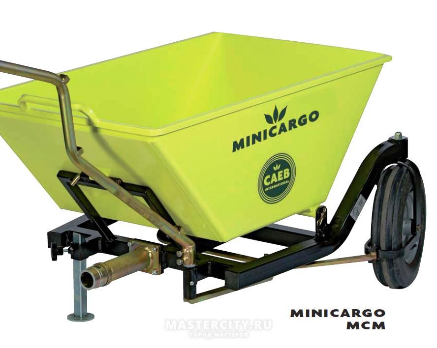

Владимир С.,Привет. А в каком месте ломается сцепка при повороте?
Djuse, привет. Сейчас фотку найду, на ней шарнир видно. Вот.
Владимир С., Доброго. При повороте в рыхлом грунте, управляемость лёгкая? У меня сделаны управляемые колёса передние у тачки, и ширина поворота приличная, да и для разворотов требуется место, а в переломке при повороте, колёса МБ идут по следу колёс тачки(если колея одинаковая), да и разворачиваться можно на пяточке, вот думаю может поставить шарнир между тачкой и МБ....

Djuse, привет! В принципе управлять легко, мотоблок с дифом. Только все время надо быть на стреме, на любой кочечке толкает. С моей тачкой однозначно переломка. А от вас нужно фото, чтобы что-то можно было предлагать.

Владимир С. написал: А от вас нужно фото, чтобы что-то можно было предлагать.
Владимир С., Не делал фотки, когда ваял. :o
!#[https://youtu.be/yoi3_gnUokI] !#[https://youtu.be/u30KXG_6A4I]
Владимир С. написал: Только все время надо быть на стреме, на любой кочечке толкает
Эту проблему можно решить, поставив амортизатор на на узел перелома, он "поглотит" резкие толчки, и управление станет комфортней. :)

Djuse написал: Эту проблему можно решить, поставив амортизатор на на узел перелома, он "поглотит" резкие толчки, и управление станет комфортней.
Доброго утра! Давайте рассуждать - груженая мототелега движется вперед с некоторой скоростью. Одно из колес телеги встречается с кочкой, второе колесо катится по ровной поверхности, при этом происходит "складывание" сцепки по оси перелома, амортизатор отыгрывает какой-то угол, разворачивая или телегу или мотоблок (что окажется легче), при этом все равно надо будет возвращаться в выбранное направление, кроме того, установка каких-либо амортизаторов существенно затруднит управляемость на ровной дороге.

Саныч53, Привет. Амортизатор гасит нагрузку, и складывание минимально, при этом нет резкого удара по рукам. Управляемость на ровной дороге намного комфортней чем без него, исчезает даже минимальное рыскание. У Мерседесов в 123 кузове, на рулевой трапеции стояли стояли продольные амортизаторы, при этом комфорт управления машиной был просто изумительный.
Саныч53 написал: амортизатор отыгрывает какой-то угол, разворачивая или телегу или мотоблок
Амортизатор не отыгрывает угол, он резко замедляет усилие сложить... при этом на руки не возникает удара и тебя не мотает.
