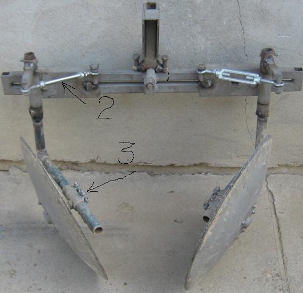

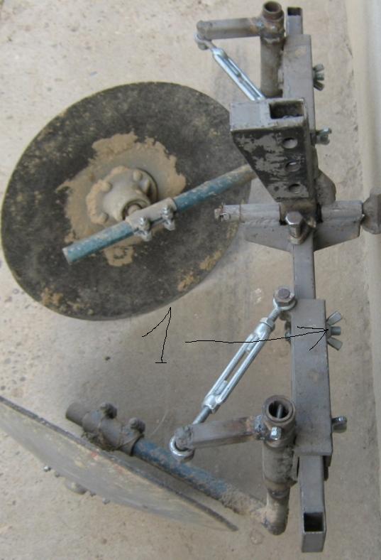

Два куска трубы нужного диаметра примерно 200мл. Из дисков колеса вырезаются вставки по внутреннему диаметру трубы .Ввариваются в трубу с одной стороны" заподлицо".Из листа вырезаются кольца, по два на колесо, внутренний диаметр -наружний диаметр трубы,наружний-внутренний диаметр обода колеса.Одно кольцо приваривается к трубе с другой стороны 5мл от края . Второе кольцо приваривается к краю обода .

На моих чертежах где показан МБ с плугом вид сзади эти переходники начерчены жирными линиями. Только смотрите те которые на 12" шинах это наверное год назад. Правда переходники те же и для 16" колес. На домашнем чертежей нет.
Это схема регулировки колеи
NAP написал :
Гдето в начале есть полностью схема переходника.Я рисовал для себя, чтобы можно было всё изготовить самому из того что есть и минимум инструмента,который имею.
