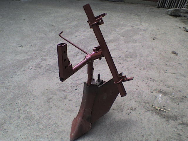

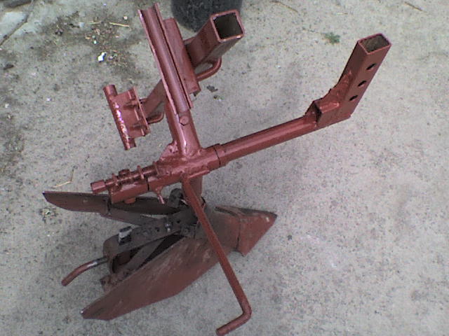

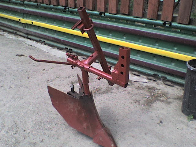

Здраствуйте уважаемые знатоки вот покрасил свою картоплесажалку и выкладываю фото может кому будет интересно посмотреть.
Осталось только сделать крепёж к пластинам для засыпания картошки и купить краски чтоб докрасить уже полностью. Как вы видите окучник стоит заводской но конструкцыя позволяет его снять. Тоже самое с квадратной перекладиной которая также сёмная. ПОцеплю всё и предоставлю вам фото.

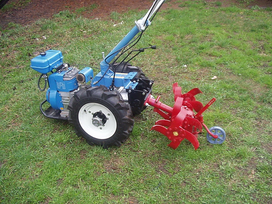

KIN 74 написал : Обратите внимание как высоко задерт двигатель с родной фрезой и маслонасос при таком уклоне нормально работает.
С удивлением увидел, что на МС используется, практически, та же фреза, что и на Неве-Супер, кожух вообще один-в-один (фото 1), та же проблема задира мотоблока существовала и на НС, но в отличии от МС у ее движка нет масляного насоса. По инструкции наклон двигателя не должен превышать 15-ти градусов? иначе масляное голодание. Но в реале наклон движка доходил до 30-ти градусов! как и на фото с МС.
Виталий С написал : У Агроса фреза с цепной передачей, которая делает фрезу ниже и при работе мотоблок задирается несильно

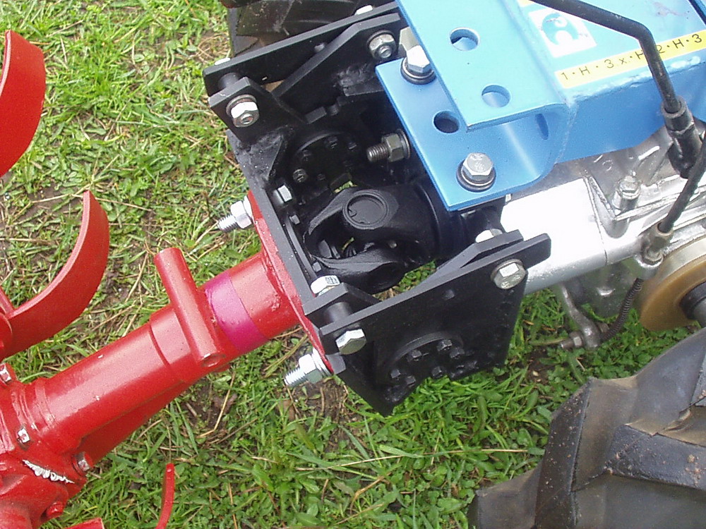

Тоже по началу пошел этим путем, спроектировал цепной редуктор с точкой крепления фрезы на 120мм ниже штатного, даже цепь и звездочки от ГРМ жигулей с натяжителем от газели купил...но даже на чертеже все выглядело громоздко и неуклюже, к тому же клиренс съедался и так небольшой.
В результате изготовил карданный вал (на основе жигулевского), сделал шарнирный узел, что позволило опускать фрезу до 15-ти градусов. По ходу чтения выяснилось, что фреза у МС обрабатывает почву на 10-15 см, что вызвало у меня недоумение, т.к. своим мотоблоком я обрабатываю почву на глубину штыковой лопаты, примерно на 25 см. Естественно, фреза заглубляется ниже поверхности земли. Может это обусловлено тем, что у МС нос перетягивает фрезу?

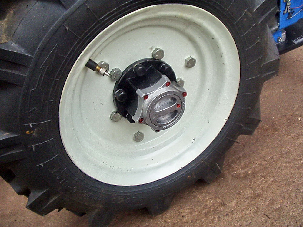

Виталий С написал : А почему у Вас колёса наоборот стоят?
С чего Вы взяли? Колеса у меня стоят правильно, там даже стрелка отлита, куда колесьям крутиться :) (фото).

Дмитрий Т написал : С чего Вы взяли? Колеса у меня стоят правильно, там даже стрелка отлита, куда колесьям крутиться (фото).
Странно.... обычно ёлочку ставят наоборот, чтобы протектор самоочищался.
