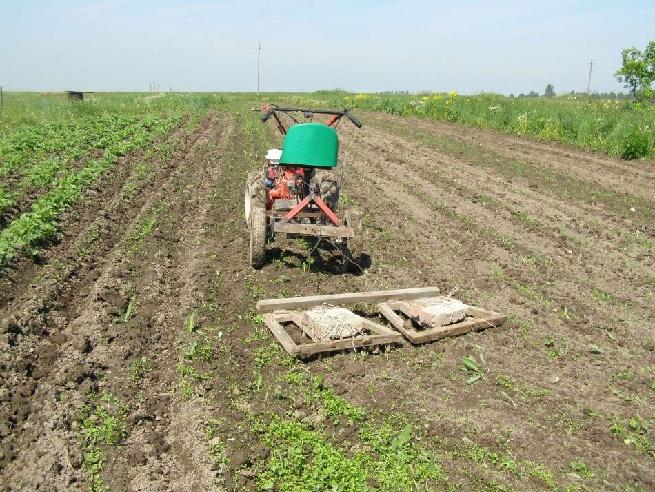

Выдалась сухая суббота... быстро прицепил свою старую боронку и поехал . Гагаринский адаптер с измененной до 700 мм колеёй, в процессе изготовления плавающая 3х точечная навеска. Боронка старая из 2 частей независимых друг от друга (все недостатки знаю - короткая забивает комками и травкой, в плане навая доработанная), Мое ИМХО две узкие дают более качественную обработку, т.к. лучше огибают неровности. Деревянный 4-гранный зуб длиннойю 5 см - в данном случае то что надо. Мото - голый ни каких утяжелителей, 2 передача, что надо. Фото переделанной колеи адаптера, тормозов в раб. положении и навески выложу чуть позже..
