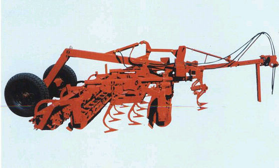

и это не фрезы а называется комбинатор тут хондовский http://www.vari.cz/ru/-19/detail-produktu/kombinator.html так можно и граблями котлован выкапать и катрюлю супа вилкой выхлебать
Комбинатор ЛК-4 предназначен для поверхностной предпосевной обработки почвы, который осуществляет следующие операции: измельчение, выравнивание, разрыхление, уплотнение почвы.
Применяется комбинатор на легких и средних окультуренных предварительно обработанных землях практически на всей территории Украины, кроме полей засоренных камнями
