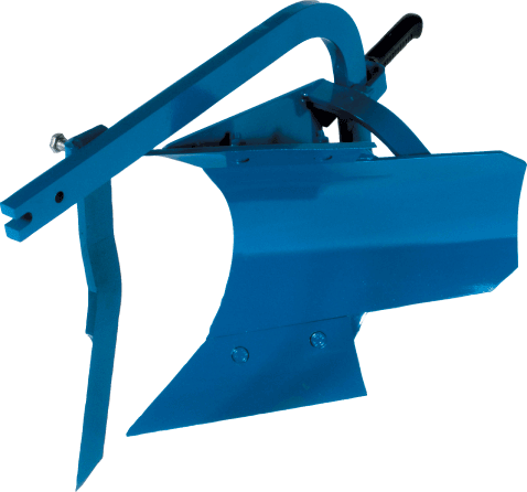

Nikolya написал : А вот результат работы оборотного плуга
А вес вашего мустанга какой? И пашет без пробуксовки? Похожые плуги делают в Словении .
Nikolya
Nikolya
Регистрация: 26.04.2009
Хмельницкий
Сообщений: 618
07.12.2009 в 20:27:44
155кг без фрезы и 220кг с фрезой.
Alvis написал : И пашет без пробуксовки?
Пробуксовывает под горку, горка небольшая а с горки идет нормально при захвате в 20 см.

Nikolya написал : 155кг без фрезы и 220кг с фрезой.
Фреза такая тяжёлая ,что 65 кг.весит ? За чертежи пуга большое спасыбо! :clapping
Буду делать. И ещё вопрос, скакой програмой создавали чертежи,что получили масштаб 1 к 1 ? :eek:

2Alvis Компас+РDF принтер!
А это фреза
А Это попытка побороть грязь!

klesch написал : Отпустите свои плуги в горизонтальной плоскости и все проблемы исчезнут.
+5 Только предварительно настроить плуг так, что бы вектор тяги МБ проходил через центр давления земли на отвал плуга (я где то выкладывал эскизик)
klesch написал : Если всю сцепку плугов закрепить к трактору жестко, то из-за неровности поля будут или крайние плуги выскакивать с земли , или что то ломаться, а на поворотах и подавно.
100% Вы правы.
umnyi написал : В том то и дело что он часто за одну точку прицеплен, а сам и в землю погружается.
Жесткая навеска плуга существует только на мотоблоках!
На МТЗ-80 есть Г.С.В. (гидроувеличитель сцепного веса-так при работающем Г.С.В. даже опорное колесо плугу не нужно
umnyi написал : Точка зацепления плуга должна быть как можно ниже к земле! Именно в этом случае обеспечивается мах тяговое усилие развиваемое тягачем!
Здесь Вы тоже правы. Достаточно грубо,без расчетов прикинуть результирующий вектор сил в зависимости от высоты приложения силы тяги(одинаковой при высокой и низкой навеске), чем более пологий результирующий вектор тем больше тяга

edmond написал : Сообщение от klesch Если всю сцепку плугов закрепить к трактору жестко, то из-за неровности поля будут или крайние плуги выскакивать с земли , или что то ломаться, а на поворотах и подавно. 100% Вы правы.
Найдите где нибудь фотку плуга навешенного на трактор шарнирно. По сколько мы мотоблочники то лучше навесного. Что бы было 100% понятно по чем в Одессе рубероид.
