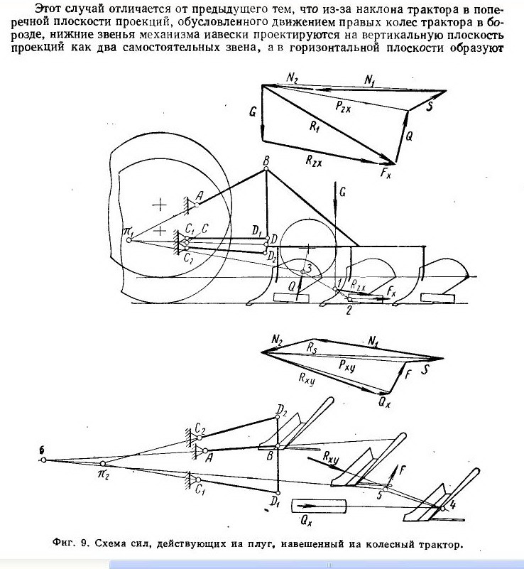

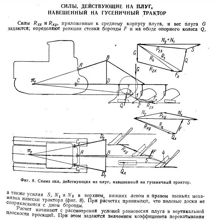

edmond написал : Я не инженер но попытаюсь объяснить на пальцах.
Это не важно. Вы так лихо оперируете силами и векторами. Я просил инженеров внести ясность в виде расклада сил на бумаги. Что бы и мне было понятно.
edmond написал : попытаюсь объяснить на пальцах. Возьмем стоящую вертикално чурку дров. Привяжем за вех веревку и потянем- она будет качаться, ковыляться или вообще падать т.е. к.п.д. перемещения очень низкий-сопротивление перемещению высокое. Привяжем за низ - при тех же усилиях чурка уедет гораздо дальше.
Если для того что бы свалить вертикально стоящую колоду нужно ее зацепить за низ и тянуть преодолевая гравитацию при этом получим больший КПД (не известно чего только). Я бы дергал за верх и когда начнет падать ослаблял или совсем бросал веревку не заставляя последнюю вырывать мне руки. Все, сдаюсь, согласен со всем на свете.

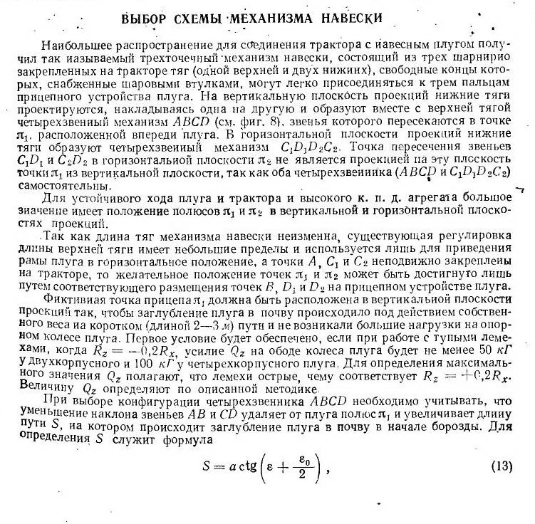

Kulan69 написал : Здесь маленькая неправда. Может это чем-нибудь поможет? Текст выкладываю в виде скана, чтоб не подумали, что это я сама её из головы выдумала
А что означает последнее предложение?

NAP написал : последнее предложение
Это из далекого светлого детства, про девочку, которая какую-то буку
Kulan69 написал : это я сама её из головы выдумала

Kulan69 написал : Цитата: Сообщение от NAP последнее предложение
Это из далекого светлого детства, про девочку, которая какую-то буку Цитата: Сообщение от Kulan69 это я сама её из головы выдумала
И это с утра, человек претендует на консультанта. Что будет к вечеру????
Вот умная книжка говорит от чего нужно стартовать. Мне интересны и хотелось бы посмотреть на "знающую всеми" раскладку сил и векторов для МБ. Уж сильно не хочется вспоминать напрочь забытые знания. В инструкции на МБ ни разу для юзера не вспоминается раскладка сил. Набор ключей и подставок и вперед на барекады. И лишь по этой причине я не употребляю столь сложных для меня понятий. Я полный лентяй что касается расчетов. И не стесняюсь спросить и переспросить.

Теперь проанализируем.... Рисунок иментся http://www.mastercity.ru/vforum/attachment.php?attachmentid=110194&d=1260346991 Что тут не понятно. Сноваобидетесь, но зачем рядовому пользователю лезть в теорию плуга или точнее теорию клина... Сего углами Альфа, Бета и Гама.... С углами тета, пси и фи также не так просто. Все те буквы строго привязаны к своим плоскостям. Каждая из них влияет на результирующую силу... Таже такойпримитивный угол как уголо горизонта обрабатывамойплощади влияет на растановку сил. и то что вы называете выруливание плуга - это изминение вектора силы, вплеча точки полюса.
Ну скажем, мы разберем плуг по векторах действия сил. Дальше что? неужели вы думаете что в МоторСече глупые люди? Они умнее нас, так как счктаен не нужным то чем вы хочете знанятся теоретически.... Мы не гектары пахаем.... Лично я считаю, и убежден в етом на уровне патриотизма - что в Мотор Сиче прекрасные спецы.
