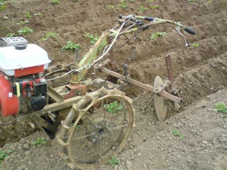

PLRtx написал : так я и с адаптером пробовал никак не получалось все равно - обидно ;0(
В прошлое лето : на адаптере с агро - боронил, стрелками проезжал, окучивал.... Конечно не идеально :) Но каких либо проблем в прямолинейном движении я не обнаружил:) Главное назад меньше поворачиваться:) Первые бороздки окучником прошел, потом он как по рельсам идет.

umnyi написал : Главное назад меньше поворачиваться
Так не получается чтоб не посмотреть пробовал не смотреть всеравно гуляет куда попало медленно пробовал то влево тащит то в право короче - кракодил не ловиться не растет какос :0) В конце плюнул и тяпкой окукчивал и садил под лапату есть раритетная лапата из титанового сплава 1.5 мм кто увидит алюминивая говарят а потыкав в гранитную крошку - задумциво так -странно хоть и легкая но хотелость бы все таки механизировать и без того не легкий труд :0)

Не знай почему у вас не получается в прошлом году я под дисковый окучник и сажал и окучивал можно сказать совсем не управлял шел по соседнему ряду и одной рукой придерживал может вопрос в блокировке у меня мотоблок с постоянной блокировкой отключаю только на поворотах а может нада угол атаки поменять а так при посадке я помучился при проходе первого ряда пришлось даже лопатой подправить а там идет как по рельсам удачи

alexku59 написал : Не знай почему у вас не получается в прошлом году я под дисковый окучник и сажал и окучивал можно сказать совсем не управлял шел по соседнему ряду и одной рукой придерживал может вопрос в блокировке у меня мотоблок с постоянной блокировкой отключаю только на поворотах а может нада угол атаки поменять а так при посадке я помучился при проходе первого ряда пришлось даже лопатой подправить а там идет как по рельсам удачи
Спасибо буду пробовать :0)

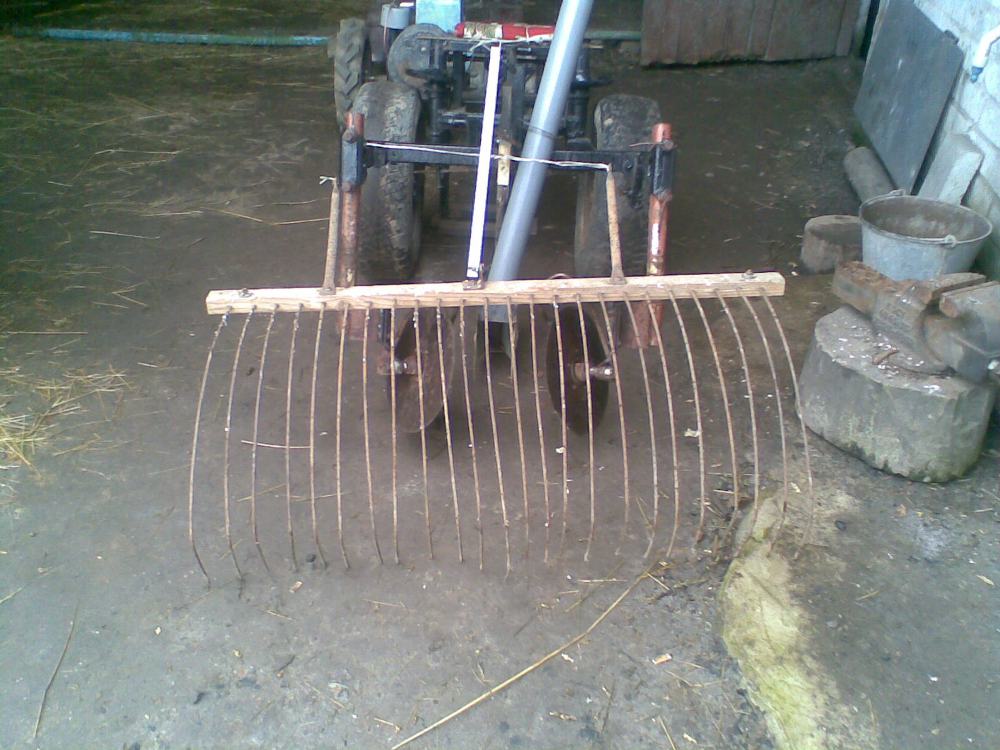

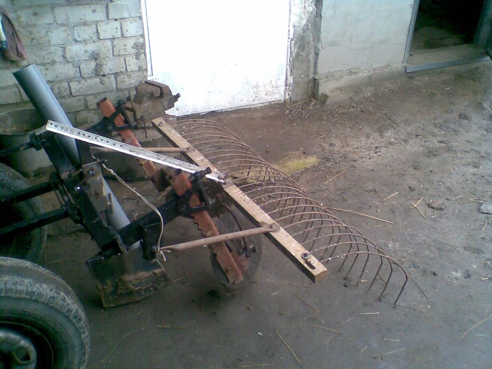

Выкладываю обещанные грабли (не закреплены, просто приставил для наглядности)

NAP написал : На адаптере ездите в двоем? Вы как оператор МБ и сажальщик. так? Или МБ через спутник курс держит?
На адаптере один сажальщик,я иду рядом и подруливаю, на фото не видно т.к. отошёл чтобы сделать фотку, а спутник тут лишний, куда он денется с борозды?
PLRtx написал : вопрос как сделать чтобы мотоблок шел ровно с дисковыми окучниками вы вобще не управляете сам? ровно идет ? уменя как не старался рыскает сильно
Не знаю почему так получилось, ничего не регулировал (даже глубину), собрал, попробовал, всё получилось. Никаких попыток рыскать, идёт ровно, наверное просто повезло, угадал с регулировками. Да и сама канструкция довольно тяжолая кило 50-60 + сажальщик, а навеска закреплена по горизонтали жостко.
