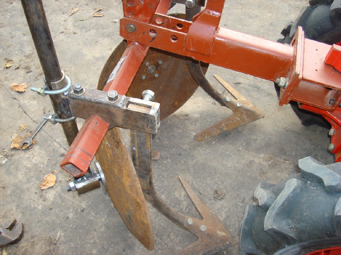

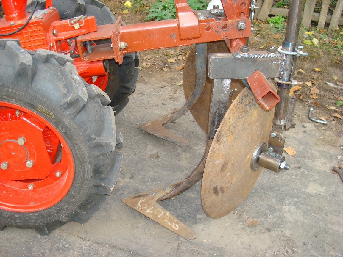

Испытания окучника буду проводить весной на огороде. Еще одна идея пришла мне в голову, для подрезки сорняков и умягчения земли установить перед дисками культиваторные лапы, но о эффективности этого устройства можно будет судить после проверки на практике весной.

Уважаемый KIN 74 у вас получлся прекрасный дисковый окучник я себе также хочу смастерить такой же подскажыте пожалуста а с чего у вас диски взяты, а крепления на которые диски прикреплены вам на токарном станке вытачивали? Буду признателен за информацыю.

Диски Ø450мм от дисковой бороны (лущильника). Внутреннее отверстие (был квадрат) расточил до Ø35мм для центровки с фланцем ступицы за счет выступа на фланце, фланец Ø90мм толщиной 8мм + выступ 5мм и Ø34,9мм. На фланце 4 отверстия с резьбой М8, фланец и вал ступицы точены отдельно, запресованы и проварены между собой. Ступица длиной 60мм и Ø55мм, проточена из нутри насквозь до Ø35мм. Сверху привариваеться ухо, после чего побокам ступицы протачиваются посадочные места под подшипники 6203. Стойки изготовлены из трубы 32х3мм приваренной к профрезерованному кругляку. Эскиз уха попробую скинуть. Если чтото непонятно спрашивайте?

Здравствуйте KIN 74. Идея интересная но неновая. В том варианте который Вы сделали, будут два неприятных момента:
  1. Диски большева диаметра, поэтому чтобы они работали как ожидается - надо создать приличное вертикальное давление. Если повесить грузы - при разворотах весь груз будет приходится наруки.
  2. В следствии разной твердости грунта под дисками во время работы - мотоблок бутет рыскать, что приводит к повреждению картошки в рядах. Подобный вариант довелось испытывать и доводить в 1989 году. При этом качество работы на твердую 5. А вот ось подшипникова узла слишком тонкая - будет лопатся (вопрос сколько проходов выдержит). Нагрузка при таком диаметре диска приличная. За пару проходов у Вас будет ощущение что Вы окучили свой и пару соседских участков.

Диски можно установить и меньшего диаметра но в продаже наиболее ходовой Ш450мм, диаметр оси на промышленных окучниках 17-20мм и в форуме я не встречал жалоб по поводу поломки осей. Учитывая информацию с литературы и отзывы знакомых и форумчан то дисковый окучник считается наиболее эффективным среди окучников, свое мнение выскажу после испытаний. Если дисковый окучник будет рыскать, я могу прицепить его к адаптеру.

KIN 74 написал : диаметр оси на промышленных окучниках 17-20мм и в форуме я не встречал жалоб по поводу поломки осей.
Не буду спорить, но в фирменных используется легированная сталь и они термообработаны, а это совершенно другой уровень материала.
KIN 74 написал : Если дисковый окучник будет рыскать, я могу прицепить его к адаптеру.
А вот это решение всех проблем. Только тележку надо загрузить.
И вобщем получается. если использовать адаптер (да еще подгруженый) обычные окучники работают эффективней или Вам надо добавить ещё два диска, и тогда будет законченная конструкция по возможностям лучше обычных окучников. Кстати испытания можете провести до снега создав копию картофельной грядки. При этом зимы хватит для доводки, и Вы точно будете знать что получится.
