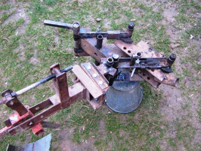

Привет тяжеловесам! Купил МС еще в прошлом году. Обкатал, сменил масло - замечаний по работе МБ нет. Но сцепное устройство, плуг,борону переделал несколько раз. На ровной площади заводские навесные инструменты работают хорошо.Мой огород 0.5га. Уклон 10 град. Пробовал пахать вверх-низ. Вниз хорошо, вверх сильно буксует. не выход. А вот результат вдоль горы: 1.При пахоте, когда плуг откидывает землю вгору, МБ держется борозды.
  1. Когда плуг кидает вниз колеса чуть пробуксовуют - МБ ведет вправо ,за ним плуг. А сцепка-то жесткая - дави как хочеш не вывернеш! После долгих проб и ошибок получился у меня ромб .С одной стороны крепится к МБ с другой - плуг. Плуг закреплен на втулках и чуть вращается по горизонтали, чтоб легче поворачивать мотоблок при работе. Сечас: 1.При пахоте, когда плуг откидывает землю вгору, ромб стоит свободно.
  2. Когда плуг кидает вниз ромб смещаю влево и фиксирую справа- меньше МБ норовит уйти влево. Может у кого есть другие сображения?

ValNik. При пахоте поперек склона, когда плуг выкидывает землю вверх МБ правым колесом идет в борозде, ширина захвата плугом 22см , но когда идеш обратно, по колу, то МБ больше кренится направо - получается меньший захват плуга 5-10см. и в добавок при пробуксовки колес МБ уходит еще правее. Если отпустить болты на сцепке и выруливать получится борозда как бык пос..ал. И тогда лови ее.. Я применил "ромб" чтоб улучить захват плугом при пахоте обратно.
Оч хотелось увидеть увидеть какие сцепки использует НАРОД, кроме заводских .Ведь это так сказывается на руки.

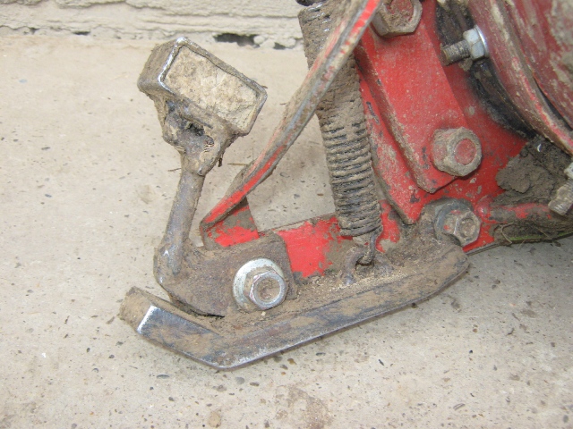

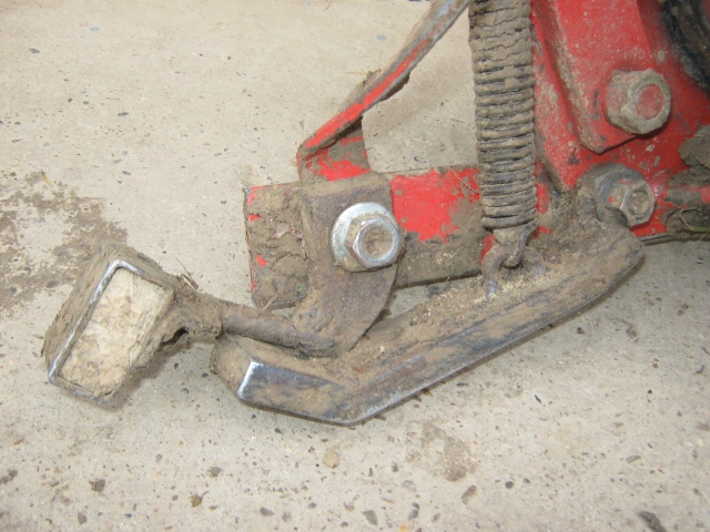

BSlavik написал : маю два положения ручки - для горки и спуска.
BSlavik покажите как выглядет в натуре. И еще одна ситуация: как тяжолым МБ с плугом переезжать ну метров 10-20. Все время держать за "рога" чтоб плуг не зарылся или давать опорное колесо? Для себя решил так: в плуге сделал движущуся пятку. когда переезжаю то нажимаю ногой на рычаг пятка опускается на 2.5 см и плуг нелезет в землю.
