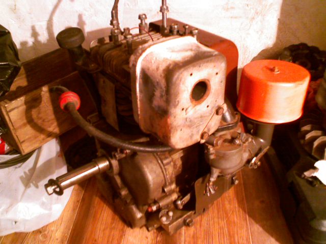

у меня стоял точь в точь такой же мотор (купил беларусь -08 с стуканутым мотором ) ,подскажите что это за двигатель, какай марки? на вид точь в точь как неве -ДМ-1

tunis написал : у меня стоял точь в точь такой же мотор (купил беларусь -08 с стуканутым мотором ) ,подскажите что это за двигатель, какай марки? на вид точь в точь как неве -ДМ-1
На беларуси ставили еще моторы чешские фирмы Яков.Может он?

30.10.2010 в 22:25:29
да нет , он точь в точь как на неве, может просто больше сил в нем? завтра сфотаю по лучше свой мотор

Lysenko написал : Цитата Сообщение от tunis у меня стоял точь в точь такой же мотор (купил беларусь -08 с стуканутым мотором ) ,подскажите что это за двигатель, какай марки? на вид точь в точь как неве -ДМ-1
Как выход из положения, дать запрос Бел-09 на поставку нужных деталей для крепления ДВС к собственно мотоблоку. Он как представитель завода может с этим помочь. То что Вы узнаете какой ДВС стоял даст один вариант - купить точно такой же двигатель. Но это наверное не реально. А вот по переходным деталям имеющимися в продаже купить двигатель задача гораздо упрощается. Имхо

30.10.2010 в 23:01:14
ну есть еще вариант отремонтировать стуканутый мотор, купить коленвал с шатуном новые , и заварить аргоном блок. видно так ему коксу давали аж шатуном блок пробило

tunis написал : ну есть еще вариант отремонтировать стуканутый мотор, купить коленвал с шатуном новые , и заварить аргоном блок. видно так ему коксу давали аж шатуном блок пробило
Это понятно но изначально тема восстановления как бы не рассматривалась в советах.

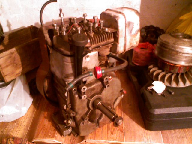

31.10.2010 в 17:09:54
когда купил мотоблок -стоял вот такой мотор! я с него воздушку и бак на свой переставил

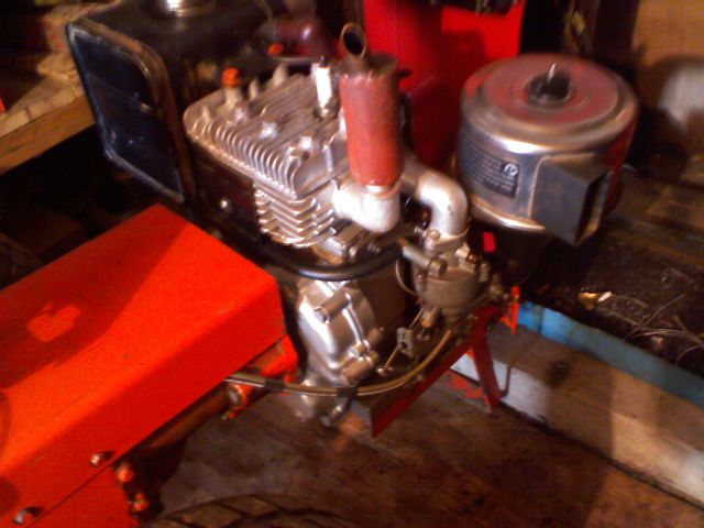

31.10.2010 в 17:11:42
а вот от невы! на который я воздушку и бак переставил

tunis написал : и заварить аргоном блок
Видней будет если будут фото места сопряжения двигателя с картером сцепления - как не дорогой вариант купить мотор уд-15 у железнодорожников (хороший мотор) - это если мотор крепиться на 6 шпилек если на 4 то какой нибудь LiFAN мощью 10-12 лошадей. Но самый важный момент место сопряжение и хвостовик вала (конусный, цилиндрический) идеал новые детали (под Хонду) и новый мотор меньше возни и новое.
