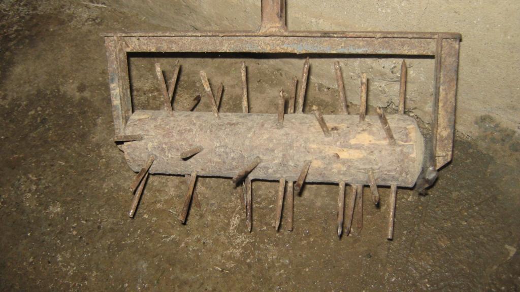

NAP написал : вертится мысль сделать катковую борону
Вот такую роторную борону использую при прополке междурядь. Ставлю ее после лап. Назначение – разрыхлять образовавшуюся корку после дождей, выбирать сорняки из почвы. Валик сделан из деревяшки толщиной 50-60 мм и вбиты 200мм гвозди. При валике большего диаметра эффект рыхления меньший – получается каток, царапающий землю.

ValNik написал : А какие плюсы?
Катковую борону цеплять после обычных для более мелкого раздавливания комков. Так ставят на почвообрабатывающих комплексах. Да и ручные такие в продаже имеются. Я после боронок сейчас ставлю каток. Он давит комки хороше но прикатывает. Для подготовки к посеву той же свеклы прикатывать не нужно. Нужно только разбить комки почвы. Фрезы я однозначно в ближайшее время покупать не буду это точно.

yarstep написал : Вот такую роторную борону использую при прополке междурядь
Вот пример. Дешево и сердито. А на сколько легше чем таскать фрезу. Какой диаметр по наружному размеру гвоздей и ширина? Гвозди не выподают?
