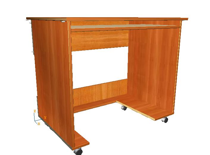

2Григорий
  1. Ввиду мобильности стола надстройку отбросим, вес меньше и таскать легче.
  2. Учту
  3. Это все понятно
  4. Упса нет и не будет, а перекатывать стол не выключая компа - нет необходимости.
Нашел в инете плотность ДСП - 700 кг/м.куб. Получается масса стола 25 кг. Хотелось бы еще услышать замечания по жесткости, не будет ли стол "ходить"?

alexander_ua написал :
Ты ж его не на руках таскать будешь, а на колесах катать. Так что даже 10 кг лишнего веса большой проблемой не будет. Но если это все-таки критично - то тогда я бы по краям столешницы какие-нибудь бортики пустил, чтобы при перевозке стола монитор не уехал никуда.
alexander_ua написал : Хотелось бы еще услышать замечания по жесткости, не будет ли стол "ходить"?
По первым прикидкам - не должен. Хотя нижние полки (к которым снизу крепятся колеса), закрепленные только на одном краю, - это меня смущает.

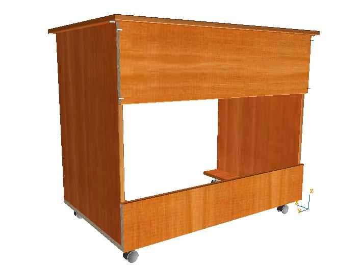

Вот немножко другой вариант, решил что совсем тяжко будет без ящиков:)

28.02.2008 в 14:35:15
Стол постепенно потерял колеса и стал стационарным. Смотрим, критикуем, делаем замечания:)

29.02.2008 в 11:31:37
alexander_ua написал : Стол постепенно потерял колеса и стал стационарным
А зачем остались те три сиротки внутри?

29.02.2008 в 11:51:38
Те три сиротки - это колеса подставки под системный блок, подставка не крепится к столу, а 3 их потому, что не сумел вуди заставить поставить четыре колеса:)

29.02.2008 в 11:57:43
А, понятно.
Мне еще думается, что выдвижные ящики можно сделать и пошире.
А еще задняя нижняя панель будет мешать проводам из компьютера. Я бы ее убрал, а нижний край верхней сделал еще ниже.

29.02.2008 в 14:45:07
Задняя панель мешать не будет, все вымерено:) По поводу ширины ящиков - больше сделать можно, но в ущерб выдвижной полке для клавиатуры - она у меня по проекту 70 см шириной

29.02.2008 в 15:15:13
alexander_ua написал : По поводу ширины ящиков - больше сделать можно, но в ущерб выдвижной полке для клавиатуры - она у меня по проекту 70 см шириной
Да, пространство для ног уже 70 см, наверное будет тесновато. С другой стороны ящики уж больно узкие. ИМХО, ящик должен быть не менее 40 см шириной, чтобы в него можно было папку с бумагой боком положить.
Но если пространство не позволяет - тогда есть еще одно предложение.
Можно сделать под полкой для клавиатуры еще одну полку для принтера, либо, что еще полезнее в условиях ограниченной площади - полку со стеклом (типа книжной) высотой в те же 40 см и глубиной около 35, чтобы ставить туда книги и папки с бумагами.

29.02.2008 в 16:49:30
Предложение интересное:) Вот только стул туда нельзя будет засунуть:(

11.03.2008 в 15:07:07
Еще вопрос назрел. Насколько нужна вот та переборка ДСП, которая на картинке красной стрелкой показана? Добавит ли она столу жесткости, или ее наоборот может согнут, т.к. закреплена она только в торцах?

11.03.2008 в 15:52:35
Если эту переборку прикрепить жестко в ТРЕХ точках (2 боковины и полка под системный блок) - то жесткость конструкции будет просто изумительная. Вот другое дело, что эта переборка не даст подлезть нормально к задней стенке компа. А там ведь провода втыкаются. И им место нужно.
