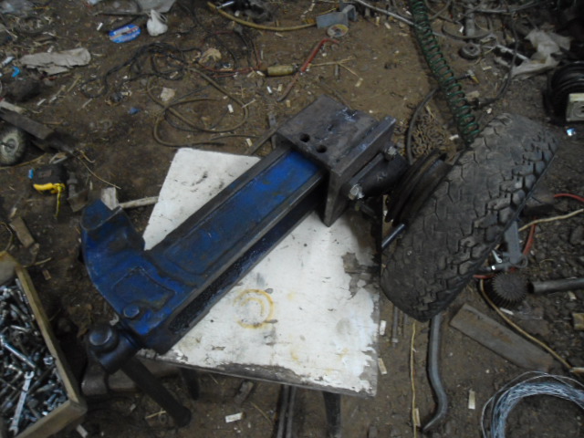

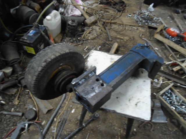

Доброго всем вечера! Джентельмены - рекомендую:
двуплечие двухроликовые натяжники для ременных передач. Работают изумительно, хотя и сделаны были не от хорошей жизни, не подобрать было ремня необходимой длины. Сейчас размерный ряд ремней, возможных для применения в моей самоделке, заметно увеличился. И что важно, нет уже необходимости подбирать ремни методом тыка - 1075 мал, 1125 велик, берем 1100, опять мало, берем 1120 - много, долго ищем и находим китайский ремень 1110 - самое то, но после 5-7 минут работы он уменьшился в разерах. Самый дешевый импортный покупал за 350 руб., самый дорогой за 370, российские по 90 и 100 рублей. Нет, чтобы сразу-то такую хреновину сделать, столько бы таньга зря не выбросил...

Саныч53 написал: двуплечие двухроликовые натяжники для ременных передач.
Всё гениальное в простынь. Можно поиграться соотношением длин Аи Б, в сторону увеличения А. Тогда Задний ролик будет опускаться меньше. Это если снизу нет места.
Да, а ведь можно и не на прямой качалке их расположить.
