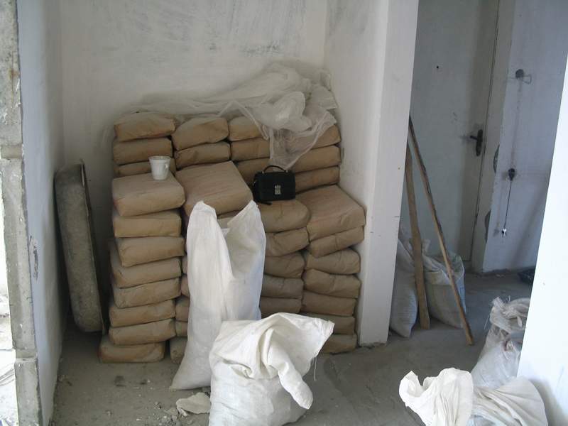

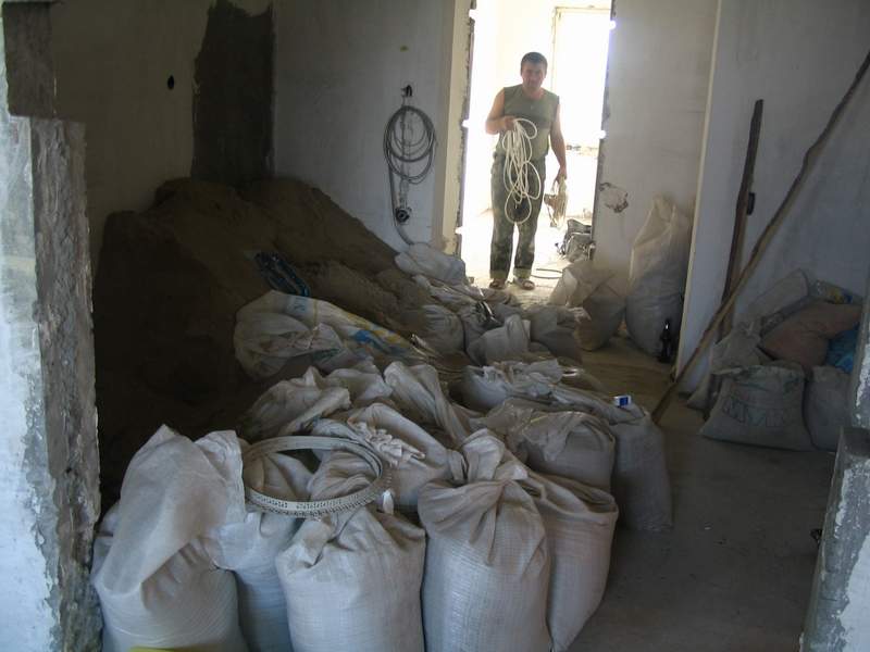

Славян написал : в углу комнаты как раз 15 см толщины
А вот это уже легче: по углам плита выдерживает бОльшие нагрузки ввиду близости опор. Я уже как-то выкладывал фотки, где строители "не подумамши" на площади в 1,5 м2 горкой сложили 2 т цемента, а рядом на площади 6м2 - 7т песка. Было дело в обычной панельке.

B@tu написал : Я уже как-то выкладывал фотки
ссылочкой не поделитесь? Любопытно взглянуть ;)

B@tu
B@tu
Регистрация: 12.07.2006
Сообщений: 459
18.02.2008 в 17:54:11
Славян написал : Ну и чем дело кончилось?
Ничем. Живу здесь! :)
На фотках осталось уже немного меньше, расходовали по ходу... Цемента было ровно 2 т, песка - полный бортовой ЗИЛ. А вышло так по моему недосмотру. И я не хвастаюсь, так, факт....
