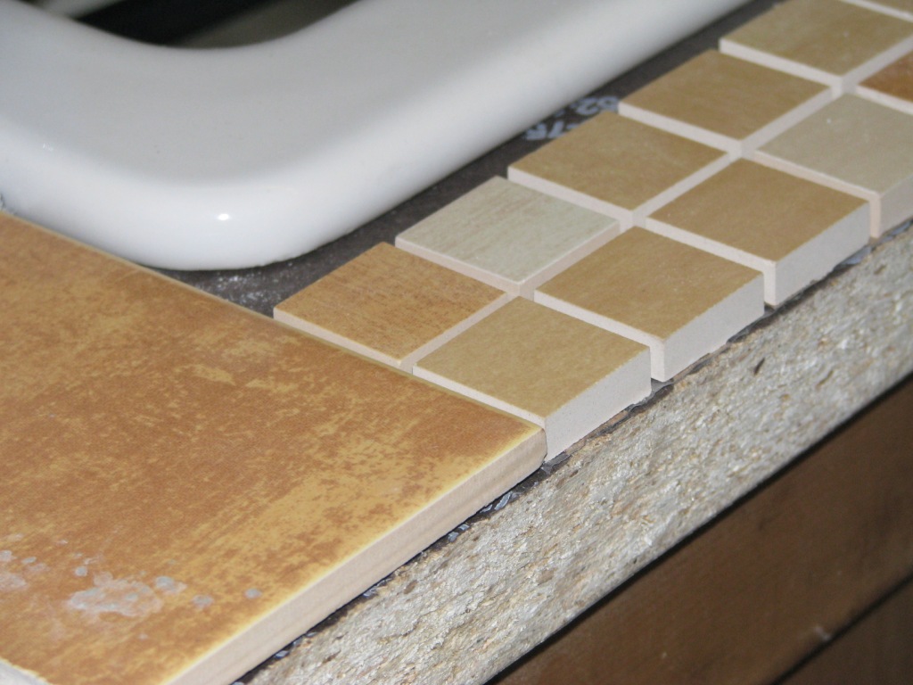

Купили мойдодыр, а столешницу решили сделать сами - из мозаики и плитки. Но озадачилась вопросом - как правильно делать переход от столешницы к торцам? Горизонтальная плитка заходит на вертикальную или наоборот? Или есть какие-то другие варианты?

Можно на угол положить полоску в одну мозаику под 45 градусов. Но не каждый мастер с этим справится.

Лучший вариант, плитку подрезаете под 45 градусов и стыкуете.

мозаику не подрезают под 45% ,делается встык с зазором под затирку

Все зависит от вашей фантазии. Есть металлические и пластмассовые профили-раскладки для плитки разных цветов, как внешние, так и внутренние углы. Есть и керамические "уголки", "карандаши" и т.д. Можно почитать здесь http://www.cerami.ru/stati.html

на вашем месте я бы выдвинул плитку на столешнице на толщину мозаики( примерно 3мм) и сбоку приклеил заподлицо с зазором в углу 1-2мм,по моему мнению,это самый оптимальный вариант для стыковки в углу

Я думала об Вашем варианте, единственное - у меня не совсем классическая мозаика - нарезка из плитки разных цветов одной коллекции, поэтому её толщина 8мм. Поэтому был вариант - на плоскость столешницы - мозаику, а на торцы - узкие полоски плитки. Вот и думаю - как их состыковать, чтобы хорошо смотрелось.:o
Может заодно подскажете, как обыграть соединение мойдодыра со стеной - там будет та же, но крупноформатная плитка.
Есть вариант положить крайний ряд мозаики с небольшим уклоном - чтобы вода не стекала за стол.

с таким вариантом пожалуй,самый лучший вариант это подрезка мозаики под 45%
