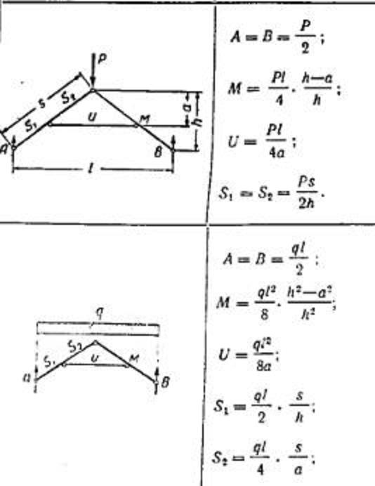

У нас тоже это распространено. Ничего страшного. Облицовка закроет. Плохо то, что балки перекрытия положены не по линии страпил. В этом случае они бы затянули ноги и беды , возможно, можно было избежать. А вообщем-то последствия не такие страшные. Можно было получить гораздо худшее. Ремонт, примерно, две недели одному. Включая перекладку.

По моему мнению, что нужно делать:
  • Залезть наверх, оценить повреждения стропил и стен
  • Чинить стропила и стены
  • Домкратить просевшую часть крыши
  • Ставить дополнительные затяжки по уровню мауэрлата, при каждой стропильной ноге.
  • Проверять сечение стропил на достаточность, по снипу.

2madrhino Не Ондулин, но и не черепица согласен. Главное и доборные элементы стоят. 2shaban крышу домкратить бесполезно, она лежит. Ее полностью разбирать надо. И стены разбирать. Подскажу чтобы подпирал снизу, и разбирал нахрен.

2Arr Читайте первый пост - у соседа было так и сделано! Приведенные Вами схемки не рулят - это вульгарный сопромат, где все стержни (стропила и ригель) считаются абсолютно жесткими, а их сочленения - шарнирами. Однако в реальности стропила обязательно будут прогибаться, что приведет к появлению горизонтальных составляющих нагрузки, передающихся на стену (мауэрлат). Результат - пост №20. Для восприятия горизонтальных нагрузок и делают нижнюю затяжку (в принципе, есть и более сложные ферменные конструкции без нижней затяжки). Кстати, чем больше толщина стропил (в вертикальной плоскости), тем они жестче, и тем меньше горизонтальная составляющая от веса. Однако есть еще и ветровая нагрузка...

sansan21 написал : то вульгарный сопромат, где все стержни (стропила и ригель) считаются абсолютно жесткими, а их сочленения - шарнирами
Это вульгарная теоретическая механика :)
