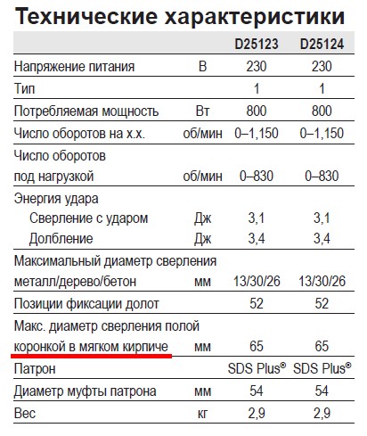

zvezdopad написал : Вы всерьёз полагаете что для этого перфа перегрузка в 3мм и в 8мм составит значительную разницу?
Еще раз повторю: Ø65 - в кирпиче (ссылка на мануал в pdf).
zvezdopad написал : а если сверлить предварительно по контуру, как вы предложили, тогда можно и 80мм коронкой делать дыры в бетоне.
Почему бы и нет? Вопрос - зачем.
