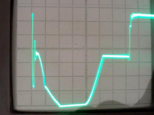

sam_soft написал : То что ты делаеш несомненно правильнее, но нада ли оно? Возможно что причина взрывов именно в ограничилке.
Заведу снова, сделаю тепловые испытания на эквиваленте, там и посмотрим.
sam_soft написал :
  1. Небольшое уменьшение КЗАП никак не сказывается на качестве поджыга. Проверено. У однотакта и так двойная амплитуда.
А я вот вижу, что варить при токе меньше 50а не хочет. Цверкает и гаснет. Мало среднего 40в. Давно делали поджиг на бодике с отдельного выпрямителя 100в через ПЭВ - дугу не погасить пока не растянешь до 2см. А ток всего то 8а. Чем улучшить удержание дуги при малых токах? Ты кажется делал чтото типа RCD цепочки на выходе.
