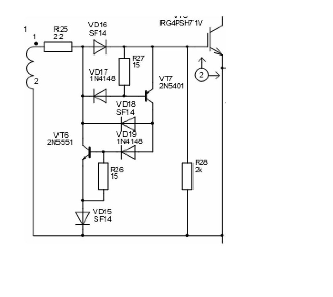

14.11.2005 в 22:34:03
Multik
Как тебе такой драйверок

15.11.2005 в 01:55:25
2Bigson,
А если обратный ход грузить, транс-то когда будет размагничиваться?,
Так он же хочет включить как в мостовой схеме, то есть неправильно - обратноходовый выпрямитель до выходного дросселя. А поскольку это косой мост, на выходе будет напряжение Uвх / k, то есть, как и в прямом ходе. А вот правильно - обратноходовый выпрямитель после дросселя- в сварнике включать нельзя. Тогда при к.з. трансу некуда деваться и транзисторам кирдык. 2miv2005 Как тебе такой драйверок ,
Я с таких начинал. Вроде теоретически должна быть клёвая схема, но не идёт она у меня в серии, хоть разбейся, не знаю, почему.
