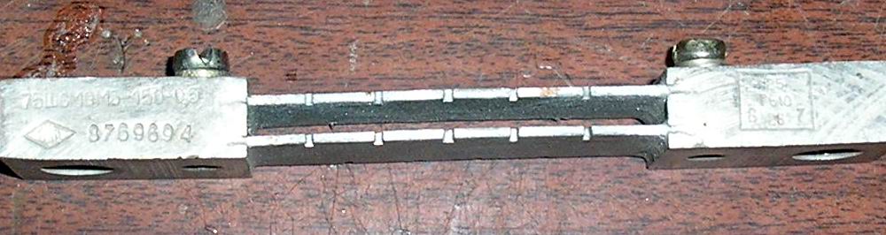

Сэм, ну вот я и добрался до TIG'a ктр. купил для меня сын. Его правильное название BRIMA TIG180A. Как ты правильно заметил, не может быть полноценного тига за 11 тыр. Но с другой стороны аппарат меня вполне устраивает. Топология - полный мост с баянами, силовой транс разделен на три отдельных. И самое главное высокочастотный осциллятор на борту. 180 ампер максимальный ток. Три цанги 1.6, 2.2, 3.2. Размеры мерял сам, поэтому от реальных могут отличаться. Электрод один есть на 1.6 мм. Остальные похоже украли продавцы.:) В осцилляторе стоит небольшой ферритовый трансик как в строчниках, только маленький. Выходной дроссель из шины имеет сердечник похоже ферритовый. Между его витками намотана обмотка связи с осциллятором. Аппарат поддерживает ТИГ и ММА. Прикладываю фотосессию. К горелке 3 керамических мундштука с цифрами 5, 6 и 7. Думаю - это расход газа. Аппарат я еще не включал - холодно. В общем я доволен. Хочется услышать критику и мнения просвещенной публики.:)

RV3BJ написал : К горелке 3 керамических мундштука с цифрами 5, 6 и 7.
Это условный размер дырки на узком конце. Дроссель скорее всего это желтое кольцо, а шина - это ВЧ транс. Я такой же делал большего диаметра и без сердечника.

electrovoz написал : Дроссель скорее всего это желтое кольцо, а шина - это ВЧ транс.
Да это так. Правда дросселей на желтых кольцах два. Вторичные обмотки трансов и соответственно выпрямители разнесены. Конструктив сделан так:
на одинаковых радиаторах стоящих ребрами друг к другу установлены сверху транзисторы по 3 в плече, а внизу диоды. Трансы - три штуки маленького габарита стоят внутри между ребрами радиаторов. Соответственно выходы диодов с одного радиатора запараллелены и идут на одно кольцо. На другой стороне также. Эти два дросселя выполняют функцию фильтра пробки для вч напряжения осциллятора. Управление этим аппаратом, как и баяны, выглядят слегка старомодно (микроконтроллера не видно), но сделан достаточно добротно.
Да меня с самого начала трудно было причислить к разряду сваркостроителей. Трудности с собственно изготовлением железа. Мне проще купить и сейчас у меня три покупных аппарата. Но тема это меня продолжает интересовать. Так что не надейтесь, не уйду из форумов.:)

RV3BJ написал : Его правильное название BRIMA TIG180A.
Чукча наверняка бы воскликнул - "Узнаю брата Колю" . Тем не менее этих братьев немерено уже на просторах бывшего великого и могучего. Работают, где то ломаются. Точной статистики нихтож не знает. Цанги это хорошо, их все равно покупать пришлось бы. Для полного комплекта докупи под 1ку. 3.2 врядли понадобится для DC EN. Ториевый вольфрам двойка на DС EN потянет под 200 ампер. Но вот выдержыт ли горелка с газовым охлаждением, это вопрос, скорее всего нет. Поделки от Бинзель более честные. Я не видел их горелок более чем на 150 -160 ампер с газовым охлаждением. Или у тебя водяное ? Керамических мундштуки - это сопла а не расход. Расход ставится регулятором . Примерно 3-4 диаметра лектрода на диаметр сопла нормально. Когда много больше или меньше - становится хреновее. Сопло 7 -ка врядли понадобится когда. Номера 4-5-6 перекроют весь диапазон бытовых работ.

Да у меня тоже было первое впечатление, что где-то уже видел эти внутренности. Ведь я его покупал с другим именем AWE TIG180A. Растиражированные клоны - это хорошо. Можно надеяться, что удачные. Горелка с воздушным охлаждением. Да у меня если и будут работы с этим аппаратом, то по-мелочи. Не думаю, что мне нужно водяное. Спасибо за советы. Как включу - отпишусь, но думаю это случится не скоро.

Только регулировка силы тока и тумблер TIG/MMA. Насчет режима горелки ничего не скажу, т.к. в описании нет упоминания, а сам я и не знаю, что это значит. Если не сложно поясни.
