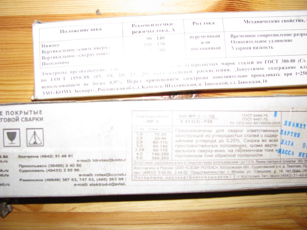

Добрый день всем. Благодарю всех тех участников форума, кто откликнулся на мой призыв о помощи по вопросу пробоя 04-х вентилей. Переделку произвёл. Переставил дроссель, установил супрессоры 1,5КЕ300, вместо проволочных резисторов в снабберах на 30 ом. установил Советские двухватники 24 ома. (на 30 не нашел), установил на выводах вторички транса ферритовые колечки . Нового вентиля пока не купил . В том месте где брал,больше брать не хочу. Подразумеваю, что это они мне принесли сколько хлопот. В другом магазине – будут в конце недели. Пока что для испытаний на малом напряжении для силы ( 25 V) , я пропилил один пробитый и его половинку использую. Вот прилагаю фотки, что успел, сделать. Качество не ахти , фотик попался на минутку. А интересно – никто не пытался запустить аппарат на двух ( в плече конечно) , отремонтированных (распиляных) 04-х ??? Свои ,, маловольтные ,, фотки, я конечно на обсуждение прилагаю - но я
очень прошу поделиться осциллами выходными на разных режимах при 220V.
И ещё важный для меня вопрос. У меня в гараже очень плохая сеть. Без нагрузки 200V. Во время сварки напряжение падает до 170 – ти V. Вот и настрой на резонанс и на max. ток при такой сети. А если аппарат действительно попадёт под прекрасную сеть 220 или 230V!!!. Можно ли мне поступить так, при настройке.????????? Предположим – при сети 220 я задался получить 160 А. Но в действительности (учитывая, что во время сварки у меня 170 В) я настаиваю аппарат на --------- 170/220 = 0,77. Значить я должен настроить аппарат при 170 В на ------ ( 160А х 0,77 = 123 А ) на 123 Ампера. Всё . И тогда, когда в сети не будет такого ужасного падения , и при сварке будет сохраняться 220 В я тогда получу свои 160 А. Свои, слаботочные, фотки я прилагаю и прошу, у кого есть, поделиться своими на выходе ( без нагрузки , с нагрузкой ) при силовом питании 220 В.
         Жду Ваших мнений, напутствий, пожеланий,осциллограмм.
