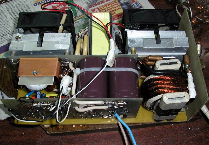

Ан-162 написал : Я РЕАЛЬНЫЙ ток промерял,
oleg70 написал : по последней осцилке ток 3.5 клетки, т.е 63 ампера.средний. примерно. да на Ктр. 6.5=409 ампер. Клим отдыхает.Появился новый лидэр.
..63*5.5=356.5

oleg70 написал : ..63*5.5=356.5
Опять 25.
63А в ДУГЕ 200i 5,5 к. тр. в моем ВД-162
В ДУГА 200i к. тр. не знаю, и там еще дроссель последовательно с первичкой выходного трансформатора, а дроссель на выходе (по постоянке 200А) отсутствует.

Ан-162 написал : Опять 25.
Да в двухтактном инверторе, Ктр меньше быть и не может.Больше может
Дак разве ж можно амплитудное значение подставлять-то туда. Амплитудное на выходе и получишь.
А среднее - то, что шунт показывает. 200А
Подставляй среднее транзюков. Тогда и среднее на выходе буде. Тока как его определить по осциллограмме тока - не знаю. Там с интегралами кажись вычисления, а я в них давно уже не силен (стареем, брат, стареем).

oleg70 написал : Да в двухтактном инверторе, Ктр меньше быть и не может.
Может. При использовании выпрямителя с удвоением тока Ктр двухтактника равен 3, но ток через обмотку транса и дроссели вдвое меньше тока нагрузки.

Ан-162 написал : Подставляй среднее транзюков. Тогда и среднее на выходе буде.
Ну не знаю, что там за схема (транзюкам так наверно жарковато), но в косом такой фокус не проходит. В модельке берешь среднеамплитудное (наглаз) значение тока транзистора, множишь на Ктр и получаешь выходной ток.

Ан-162 написал : Но все же, какое Ваше мнение?
По поводу чего? Если по поводу аппарата "Дуга 200I", то про него знаю только то, что он существует в природе и "стоит 570 зелененьких денежек, а ПВ при 200А заявлен 60%". Могу добавить, что, ИМХО, лучше включать параллельно много модулей с единичными половыми транзисторами и маленькими трансами, работающими на частоте 100кГц и выше, чем лепить "баяны" на бААлшой транс. Габариты и цена многофазника будут больше, но КПД и надежность выше. Если индивидуй может разработать надежный модуль на 1кВт, который допускает параллельную работу с автосимметрированием вых. тока, то проблема наращивания мощи решается элементарно.

Ан-162 написал : Вы что думаете о том, какая принципа работы этого ДУГА 200i ?
Мост обычный,нерезонансный, на дросселе сэкономили, на маленьком токе дуга будет не очень, но его затачивали под 200 ампер, потому неважно. Ограничилки дуги нету.
А то что ты намерял в первичке- где-то ошибка. В два раза. Тада фсё стыкуется хорошо.

11.08.2007 в 23:25:09
gyrator написал : надежный модуль на 1кВт, который допускает параллельную работу с автосимметрированием вых. тока, то проблема наращивания мощи решается элементарно.
Ясно, спасибо. Как в современных мощных передатчиках телерадиовышек.
Я имел в виду о чем Вам говорят формы токов в #7015
Олег, ты прав, освещение не на той фазе было. По поводу коэфф. тр. -- первичка 9 витков, вторичка 2 по 2 витка. В дросселе 4,5 витка.
