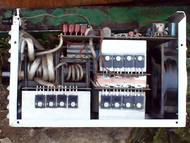

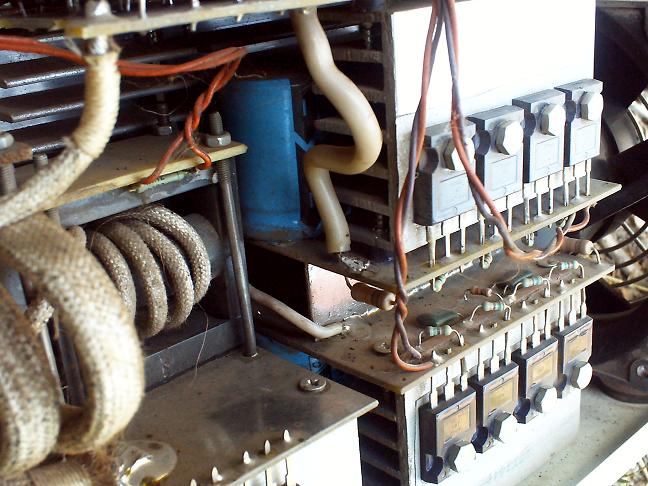

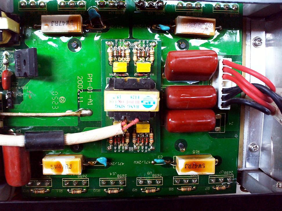

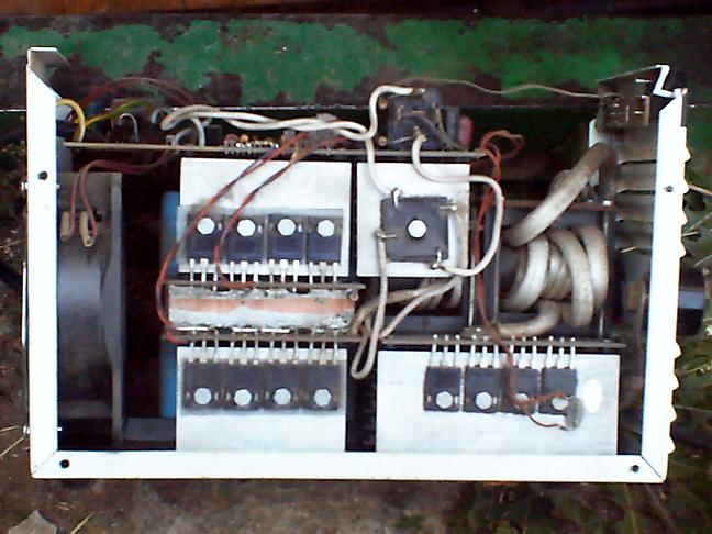

А скока там всего силовых транзисторов?
12 шт 2SK2698 А в Дуга 200i - 16 шт IRFP460 себе хочу такие поставить. и быстрее, и мощнее. ударная мощность вааще в 2 раза больше. БОМБА. хотя и с 2698 мой при испытаниях давал 220 А кратковременно. А 2698 пущу на самодельный 160 А. Двух зайцев, так сказать.

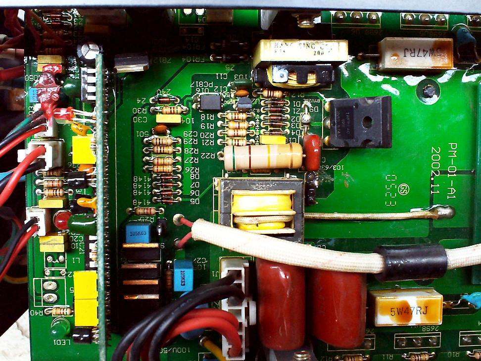

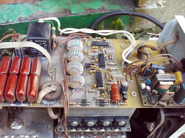

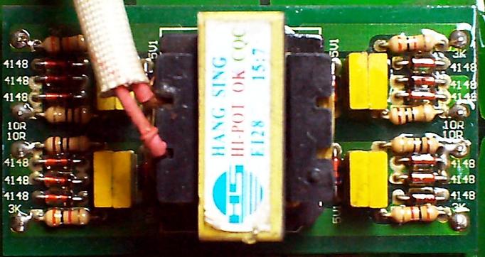

Платы вроде как заводские (только на заводах так делали в 80-х годах), а вот сборка - не похоже. Скорее - кооперативная. И уж конечно не забугорная:)
Терморезисторы на феррите дросселя и на вых. диодах приклеены. Первичка вых. транса последовательно с дросселем и кондерами 8 шт 1мкф*400в (включенные смешанно). Вых. дроссель отсутствует начисто.

Ан-162 написал : А в Дуга 200i - 16 шт IRFP460 себе хочу такие поставить.
STP20NM50- попробуй, деньги теже, транзисторы лучше. 460 старенькие уже.
