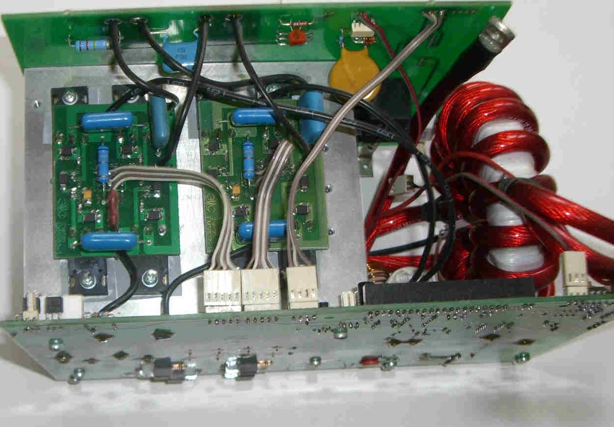

Примерно так, но феррит на переднем фоне будет развернут как задний:
22.04.2008 в 10:49:12
electrovoz написал : Если видишь где ошибки - покажи.
Ошибки (в модельках) : перевернут верхний снаббер, размагничивающая обмотка ТГР в 10 раз меньше основной и че-то еще (забыл уже). На принцип (от которого я пока далек) повлиять они не могут, конечно. Но неопытный товарисч может и собрать неглядя. Еще, хорошо бы модельку дополнить пульсациями на входе и на выходе повесить нечто напоминающее ПА процесс. (Может и я пойму нафига это все:))

electrovoz написал : Еще раз убедился, что Ктр меньше 3 делать не стоит
Для того, что бы аппарат хорошо варил различными электродами, напряжение холостого хода следует делать, как можно больше. Но ГОСТ запрещает делать больше 80В, и это правильно. Например, нержавейка и УОНИ начинают хорошо поджигаться и держать дугу при Uхх = 80В, при (40 – 50)В – мрак. Лично я пробовал различные коэффициенты передачи трансформатора (6:10, 5:10, 4:10, 3:9), оптимальным для себя нашел 5:10 или как говорят в народе – «двойка», при таком соотношении витков нержавейка и УОНИ поджигаются, как спички, не говоря уже про солому, типа ОНО.

electrovoz написал : Полуавтомат по чукче.
Тож ПА, по чукче, точнее сказать чукча-андронник. Променад по полной программе, в общем чукча все описал как нада. У меня токо имплементация на своей платформе Модельку не просите, не дам :) Если кому будет антиресна, и кто не дрейфит процыков, подкину Си исходники, када вернусь с гастролей.

Я неправильно выразился, имел ввиду, что 3 (у меня 6:18) оптимально, это еще Бармалей выяснил, и меньшее напряжение на выходе делать не стоит. Выходит 300*0,45/3 = 45В, именно столько показывает стрелочный вольтметр. Если буду еще мощнее делать, то будет наверно 4:11 (2,75) или 5:14 (2,8), на 3-х комплектах. Хотя и так 200 А достаточно. Но ты прав, сварщики говорили, что нержавейка поджигалась не очень. А у тебя при 5:10 выходит примерно 300*0,45/2= 67 В, амплитуда тока ключей правда под 100 А. А то, что тут некоторые говорили, что тока недостаточно и дуга тянется на сантиметр (действительно иногда неудобно), решается мощными ключами и регулятором напряжения.
